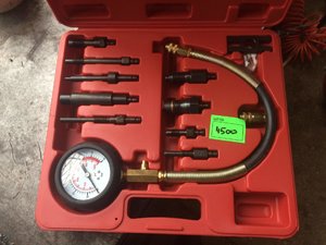

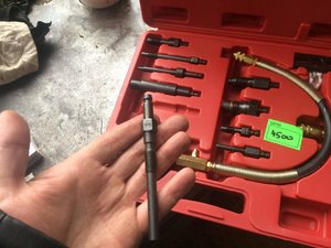

    Я помню, что видел у отца набор, очень похожий на набор для замера компрессии. Начал искать и нашел. :) Новый совсем.
    Во блин, у меня оказывается свой набор есть, а я 2 т.р. плачу за туфту. :) Посмотрел и нашёл переходник, похожий на свечку, что у меня стоит. Вроде вот этот.
    По совету Володи (Wlapot) залил в колодцы свечей WD-40 отмачиваться. После окончания раскоксовки попробую снять свечи и проверить компрессию уже сам и качественно. :)

    Все совершенно верно сделаешь.
    Набор отличный, ввертыш тот что надо.
    Не сломай свечи, очень понемногу страгивай их.
