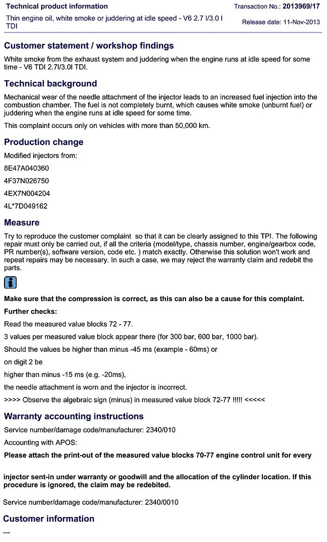

    Нашел тут на форуме:
    После замены одного или нескольких инжекторов в блок управления двигателя необходимо внести „корректировку количества топлива (IMA)“ и „корректировку напряжения (ISA)“ для новых инжекторов → Глава.
    Дополнительно проверить все остальные инжекторы на „корректировку объема впрыска (IMA)“ и „корректировку напряжения (ISA)“ и правильность заданных значений корректировки. Если в блоке управления двигателя уже сохранены правильные значения корректировки, то ни в коем случае не вводить их повторно.
    Вопрос: не может быть цифра (на моей первой фотке) быть, скажем, "корректировкой объема впрыска (IMA)", а цифра на второй фотке быть "корректировку напряжения (ISA)" ?
    В любом случае вопрос: что такое IMA и что такое ISA ? Если что-то из этого вводится в 71-76 канал адаптации (допустим
    то IMA), то куда (по какому каналу) тогда вводить другое (ISA) ?

    Ну вот Melkon с тобой не согласится. Где-то только что я тут читал его пост, что рассматривать надо ситуацию в комплексе и при разной нагрузке. А не просто смотреть на эти цифры. Сам я вообще "не алё" в этих цифрах (хотя и пытаюсь сейчас разобраться), поэтому спорить нет смысла. Всего лишь передаю суть, сказанного опытным диагностом.
    А другой источник информации (тоже достаточно надёжный) говорит, что это
    первая цифра определяет работу форсунки на х/х, 2 цифра при частичной нагрузке, 3 цифра при полной нагрузке. Они отличаются по рабочему давлению впрыска топлива.
    Кстати, когда мне форсунки сегодня тестировали, то их тоже проверяли при разных давлениях, имитируя работу форсунки на разных нагрузках движка.
    Так всё-таки: кто из вас двоих прав ? Ты или Пётр Ратков ?
    Вот другая информация тут на форуме:
    При появлении на 1-ой позиции значений, которые ниже минус -45 мс (например, -60мс), или на 2-ой позиции ниже минус -15 мс (напр., - 20мс), речь идёт об износе седла иглы и инжектор неисправен
    Вот ещё одно мнение. Очень похоже на первое, только дополенное:
    Предельные значения для замены форсунок по первой ступени -45, по второй ступени -15. Если значения в плюсе, то снимаем на стенд и чистим распылители.
    Кто прав ? Ты или эти оба написавших ?

    Мелкон пользуется ведомым поиском неисправностей, т.е. по многим неисправностям есть описание того что предписано делать ОД в таких случаях. Все верно, анализ данных диагностики необходимо проводить в комплексе, про пред впрыск основной впрыск и довпрыск, это из другой оперы. В подавляющем большинстве пишу на вскидку по памяти, бывает переклинивает.
    Когда сажевый раскрошишь увидишь в сотах помимо сажи красные отложения похожие на ржавчину. Это и есть отложения которые не прожигаются, не промываются, появляются при старении фильтра.
