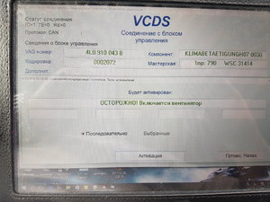

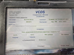

    Вы бы лучше изучили принцип работы кондиционера, что такое конденсатор и зачем его нужно охлаждать.
    А не перекидывались глупыми утверждениями, о том где включается вентилятор в тесте.

    А почему глупые ? Теперь понятно что вентилятор можно включить и из БУ климата и из БУ двигателя.

    Ну я начал искать именно с климата. Дошёл до вентиляторов. Не запустились.
    Вошел в блок двигателя. Запустились.
    Не могут это быть различия в мозгах ? У меня движок BUG, у тебя 4.2 BTR (как я понимаю). Может из-за этого разница (мозги машины разные) ?
    Или может я что-то не так сделал. Может и можно как-то через климат. Но на BUG и программу VAS-PC2 через двигатель точно можно, это уже факт. :)

    В зависимости от комплектации, включение вентилятора\ов может происходить из разных блоков, а может только в одном.

    У меня через БУ двигателя не включаются. Попробую через БУ климата.

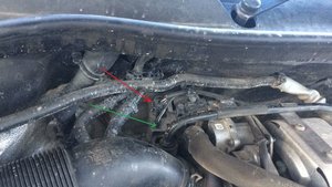

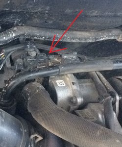

    Сегодня вместе с Владиславом (Melkon) мы дистанционно отключили с ним мой сажевый (залили прошивку без сажевого).
    Я его спросил: как можно проверить наверняка ? Влад сказал "вынуть фишку датчика дифференциального давления". И если прошивка встала правильно, то при вынутой фишке ошибки на БК не высветится. Я так и не понял: где эта самая фишка. Кинул Владу фото, он сказал, что видит её на фото. Но я так и не понял: которая из них ?
    Помогите мне пожалуйста найти ту самую фишку, которую можно смело теперь выдернуть и заодно проверить: отключен ли мой сажевый.
    Вот я на фотографии пометил две фишки: одну красной стрелкой, другую зеленой.
    Которая из них ведет на датчик дифференциального давления ? Красная или зеленая ? Или я вообще показал не те фишки и не то фото ?
    P.S. Сейчас буду думать как сажевый удалять :) Просто вытрясти из него матрицу - не вариант. Надо придумывать какой-то пламегаситель.

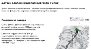

    Очень похоже на датчик, но не до конца совпадает с описанием местонахождения в ссп.

    Он самый и есть. У нас он закреплён на панели моторного отсека.

    Внимательно глянул как выглядит датчик диф давления. Нашёл его у себя. Не красная и не зеленая стрелка. Его не видно на фото, он за турбиной.

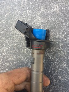

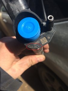

    Насколько мне известно, номер форсунки, который прописывается в мозгах машины вот этот:
    Вопрос: а что вот это за номер, который тоже состоит 7-ми букв и цифр ?
    Он как то вообще используется ?
