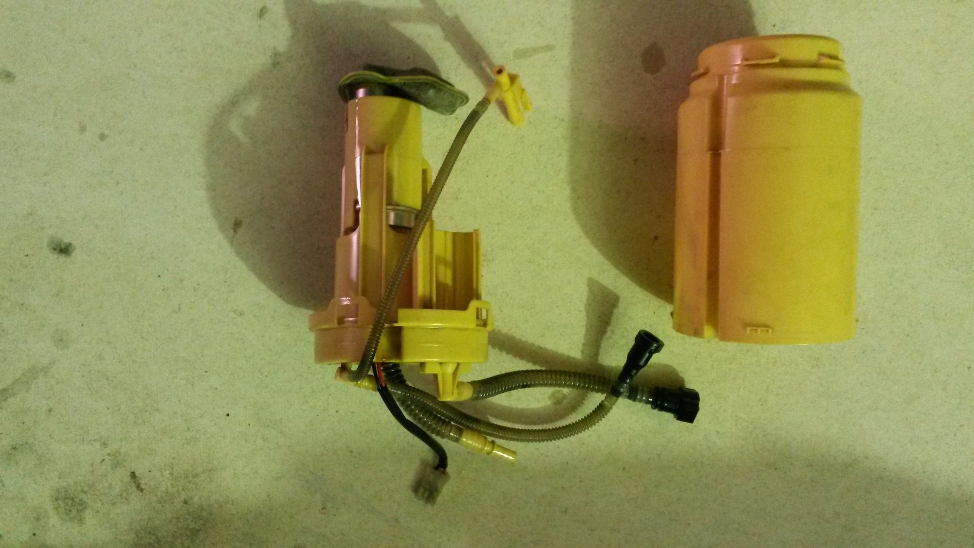

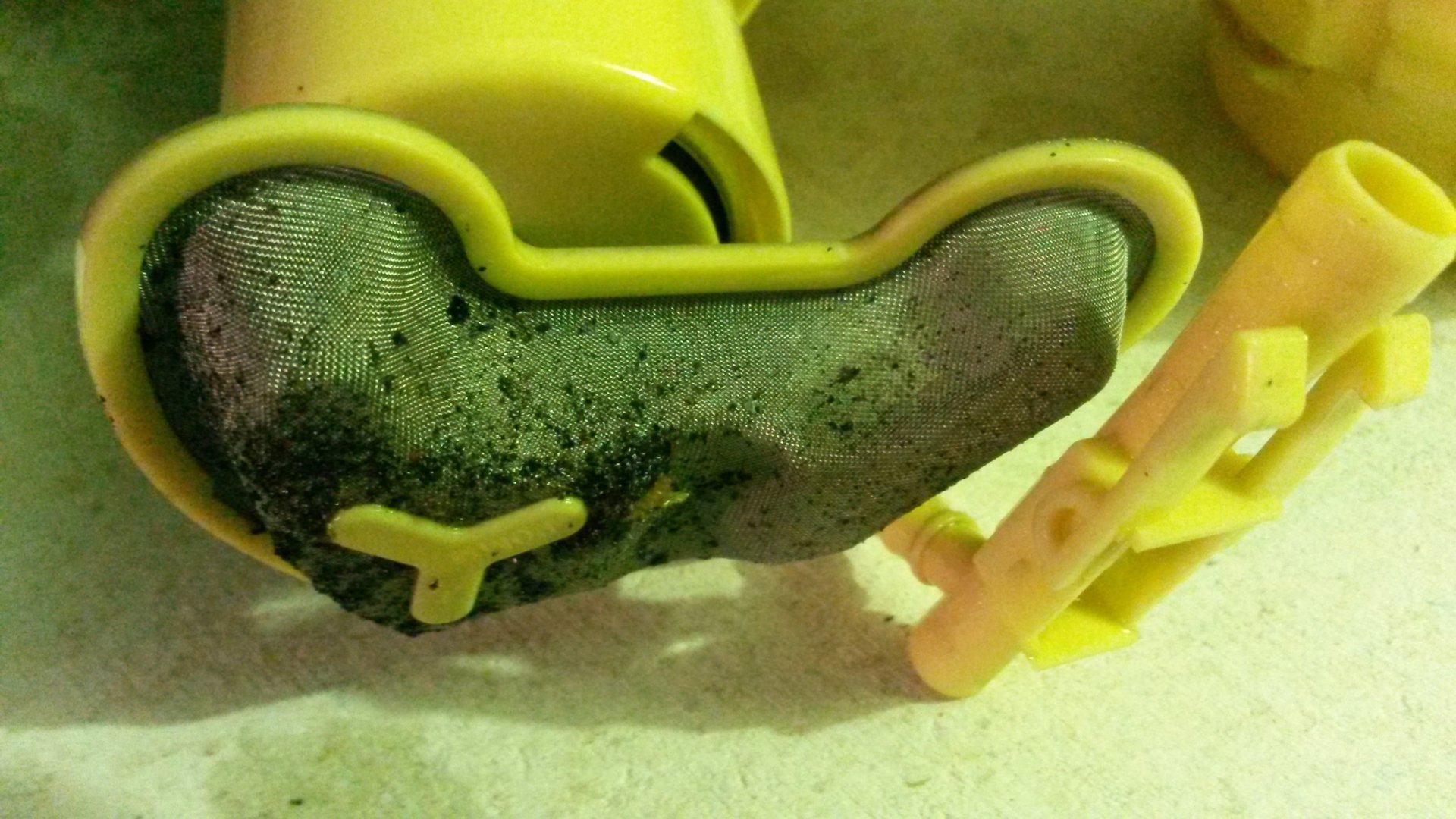

    А на каком пробеге этот фильтр в таком состоянии,не скажете плииз? Вроде не скажу что там прям критично,ну запачкано немножко,так эта норм,для этого сетка там и стоит...

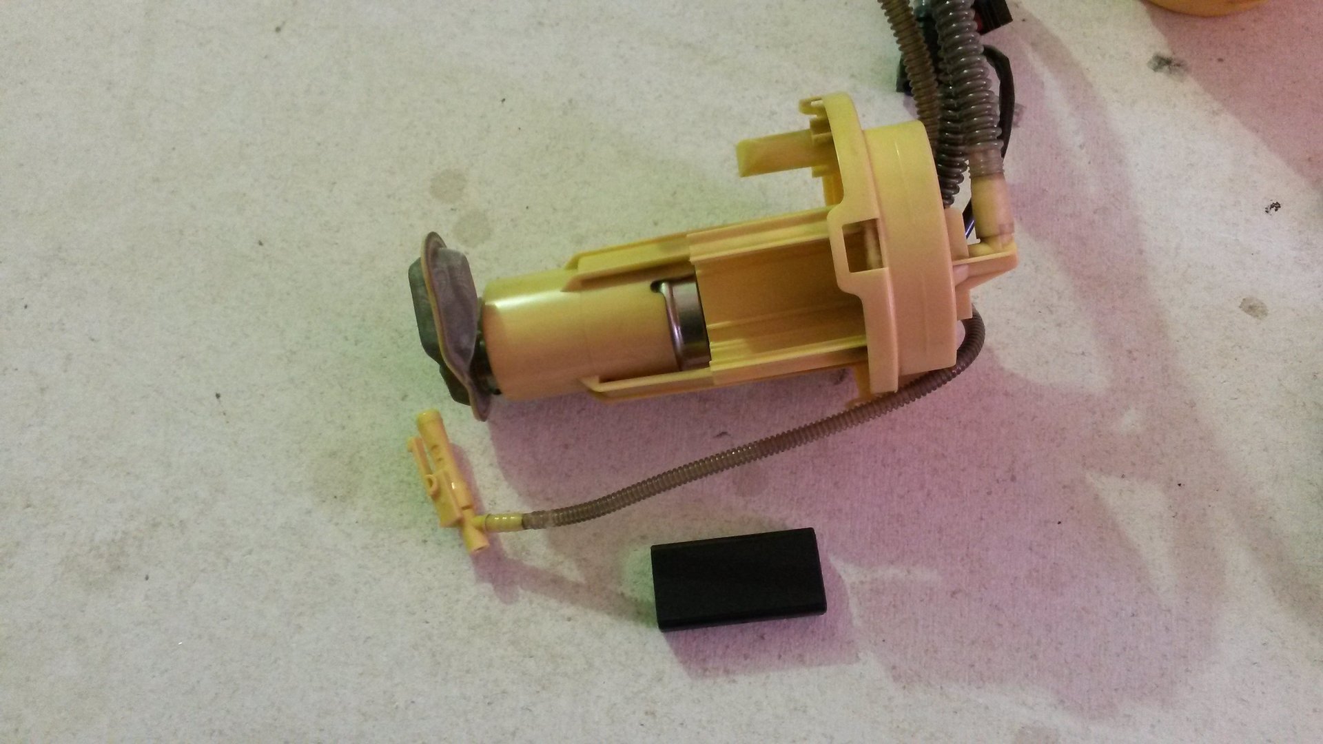

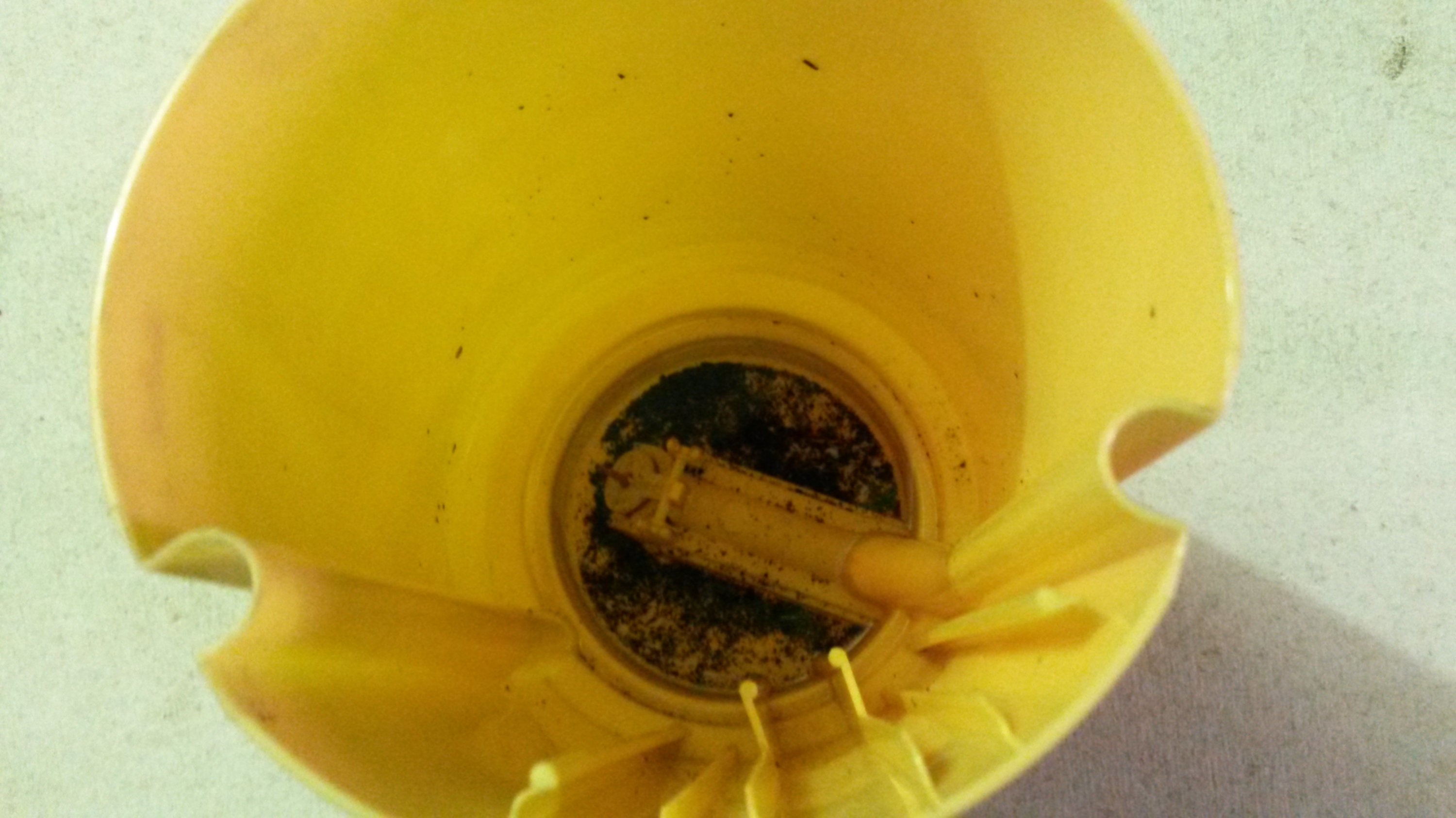

    В сентябре мыл бак на пробеге 230000 и 9,5 годов эксплуатации. Был очень грязный.
    Сейчас снял чтобы остатки грязи убрать. Вся оставшаяся грязь собралась в колбах. Бак чистенький.
    Sinoptik S8 и Амико нравится это.

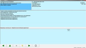

    Вопрос: как-то можно проверить вентилятор охлаждения двигателя (тот, что висит на переднем радиаторе) работоспособный или нет ?
    Машина не перегревается, слежу за этим наистрожайше (не более 90 градусов по прибору), но я ни разу не видел этот "Карлсон" вращающимся.
    Через шнурок как-нибудь (например через "тест исполнительных механизмов") можно проверить ?
    Возможно не вижу, потому что его температура запуска наверное около 95 градусов. Когда заглядываю под капот - машина соответственно стоит на холостых. А когда еду - не вижу что там под капотом. :) Поэтому мне бы просто надо убедиться, что его электродвигатель не сгорел.

    Сделайте тест исполнительных элементов блока двигателя и климат контроля.

    Через тест климата проверить точно можно. Если сгорит будет ошибка.

    Точно, когда заслонку климата тестил нашел и вентиляторы. Включал и реально смотрел.

    В тестах двигателя вентилятор есть. но я когда тест делал вентилятор почему то не включался.
    когда протестишь обязательно напиши.

    Да нет. Не в климате оказалось. В блоке двигателя.
    Но когда тестировал, то для меня небольшим сюрпризом стало то, что оказывается там два "Карлсона", а не один. Один основной (его видно), а второй где-то внутри "бутерброда" вентиляторов. Интересно было бы узнать его назначение.:shock:
    Но теперь я спокоен, что вентилятор(ы) радиатора рабочий. :)

    добавочный на кондей и охлаждение двигателя.

    когда тест проводил они включались ?

    Ну конечно включались. :)
    Раскручивались сильно. Сначала №1 (основной). Потом второй. Когда второй начал крутиться - я пытался найти откуда звук и услышал, что откуда-то из межрадиаторного пространства. Самого радиатора №2 я не увидел.

    когда я тестил то у меня не включались :shock:

    Вернее вентилятора №2. Но раскручивались оба хорошо. :) Звук раскрутки у обоих - как самолёт взлетает.

    Странно может я и путаю, давно там не был. А вентилятора два стоят один выше один ниже на одной решетке. Один основной большой и один аварийный поменьше.
