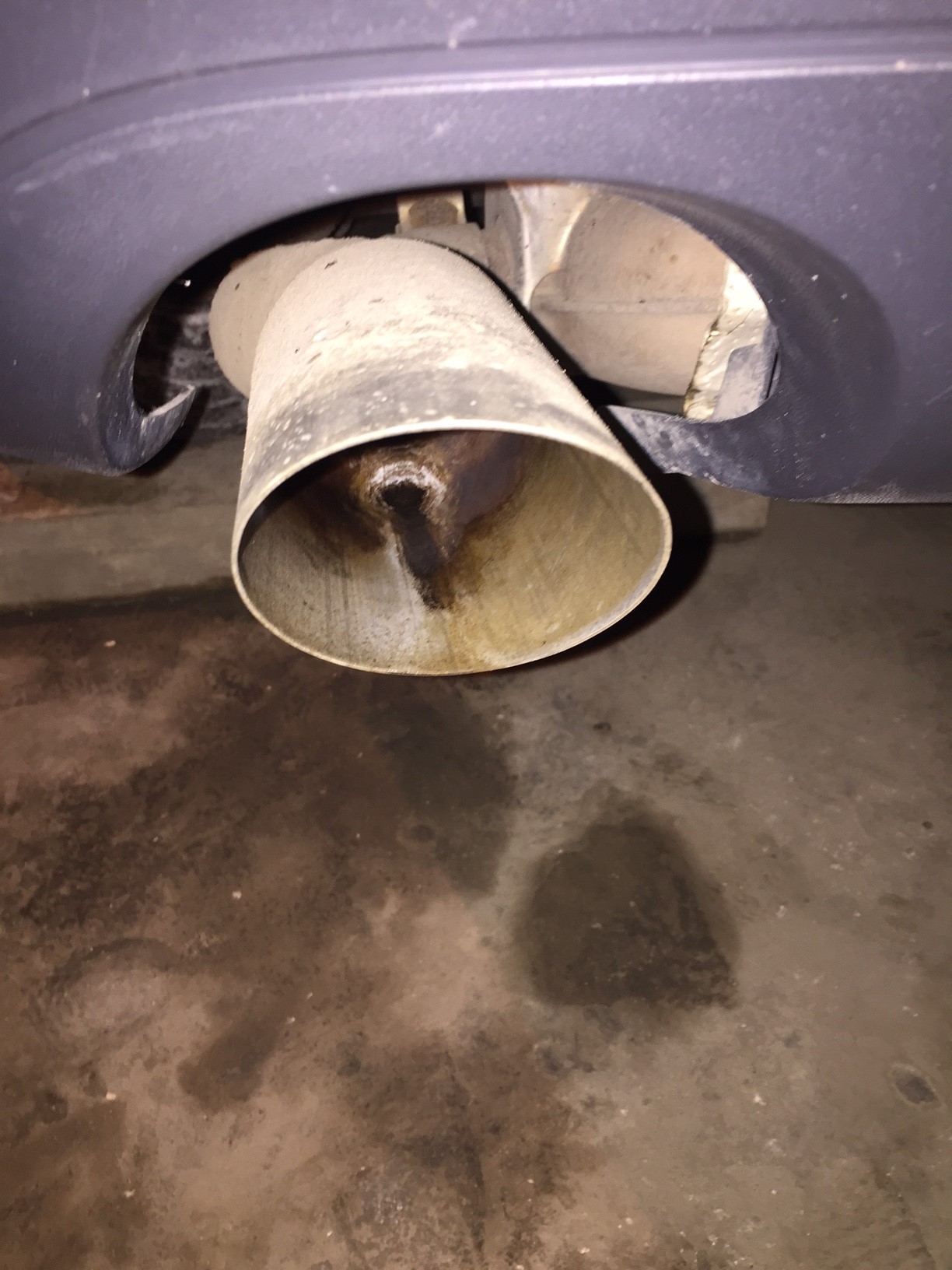

    ребят вопрос есть ли у меня на авто сажевый фильтр? CRCA 2012
    вин WAUZZZ4LXDD015963
  5. Cokol
    Cokol Живу я здесь
    11 сен 2014
    2.010
    Тульская обл.
    Q7 4M/3TDI
    Выхлопные трубы посмотри, если в саже то нет, если чистые, есть.

    да не поймешь вроде чистые, и в тоже время черноватые..

    Если без они все в копоти и я бы сказал конкретно, если с саженым то чистый метал. Прошлая была саженым сейчас без, разницу видно очень отчетливо

    У меня также. Черноватые. Но пальцем проводишь - копоти на пальцах нет.

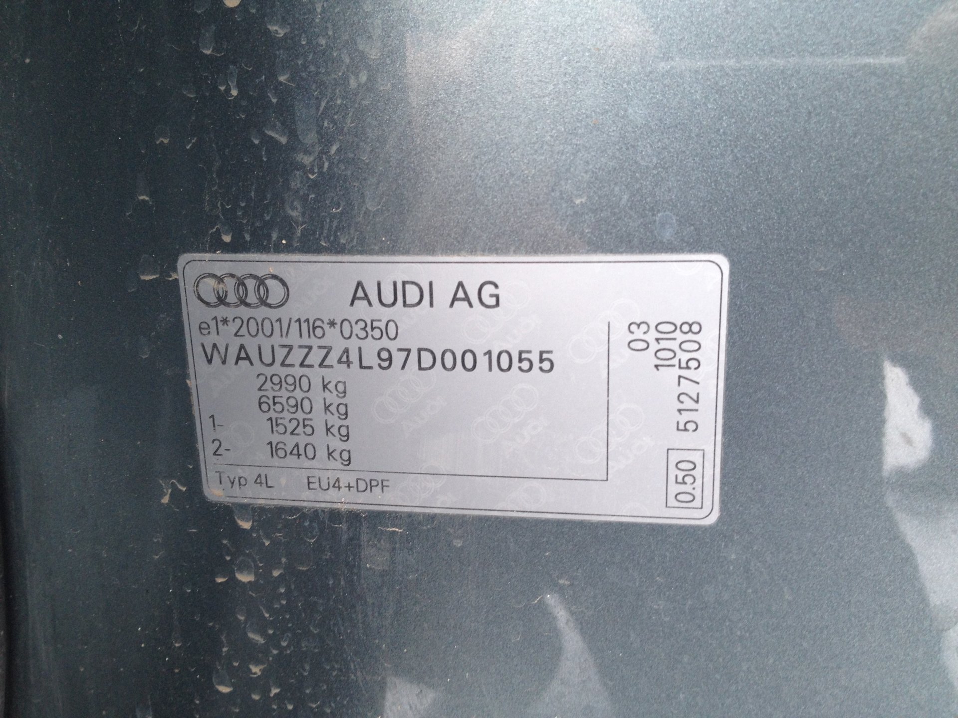

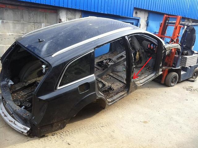

    Откройте переднюю пассажирскую дверь. Не на самой двери, а на стойке будет наклейка.
    Вот, нашёл какой то фото в инете, красной стрелкой показал где именно.
    У меня там наклейка. На ней написано: Euro4 + DPF.
    Слово "DPF" - это наличие сажевого.
    Гляньте, у вас там есть наклейка ? И что на ней написано ?
