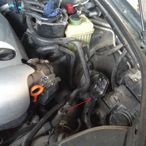

    Тогда у меня ещё один маленький вопрос: подскажите, а для чего нужен этот кронштейн, который я пометил стрелкой ? На самом верху этого кронштейна отверстие с резьбой.
    С правой стороны машины точно такой же кронштейн и к нему крепится корпус воздушного фильтра. А вот слева он стоит такой одинокий, ничем не использованный. Но с резьбой и отверстием. :) Вот я и думаю: он просто так стоит для симметричности или на нём что-то когда то было ?

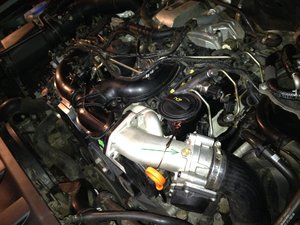

    Что за проволочка медная чуть выше щупа?

    Вот тут она лучше видна.
    Рассказываю. Когда я (в октябре 2015 года) купил машину, то понял, что первый её владелец (судя по многим признакам) только ездил на ней и не следил вообще. Весь движок был замаслен. Один из источников замазученности было износившееся и расшатанное уплотнительное резиновое колечко на маслозаливной горловине. По всей видимости за столько лет там всё расшатали, когда отвинчивали крышку горловины.
    Что сделал я:
    1. Заменил кольцо резиновое.
    2. Место примыкания горловины к корпусу двигателя по периметру обмазал герметиком.
    3. Проволокой ЖЁСТКО притянул горловину к дросселю, чтобы при последующих открываниях крышки не расшатывать герметичность кольца и герметика.
    Как то так.
    Да, колхоз. Но мне плевать. :) Главное что назначенную функцию эта проволока выполняет на все 100%.
    Asket нравится это.

    Все так и есть как ты написал, то же менял резинку и всё равно оттуда парами масла всё угаживает, маслозаливная пластиковая горловина болтается, не продуманное решение. Проволочку надо взять на вооружение!

    Вооот ! :umnik: Ибо крышка открывается весьма туго и каждый раз, прикладывая усилия, всё равно хоть на полмиллиметра, но шатаешь горловину тудой-сюдой. В итоге люфт, в итоге зазоры.
    А у меня там жёстко всё. И по сей день сухо (постоянно слежу за движком визуально) со всех сторон.
