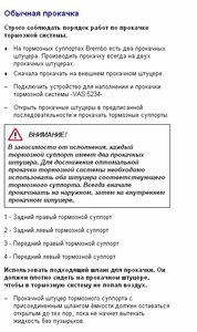

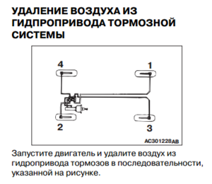

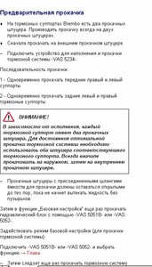

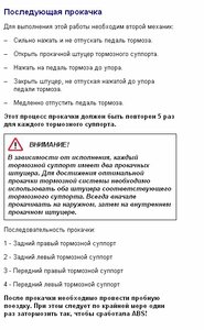

  8. sergun
    sergun злостнай колорад
    22 фев 2010
    21.054
    Тоже стало интересно, погуглил немного и понял что сколько людей, столько и мнений.
    мнение первое
    http://www.audi-club.ru/index.php?threads/prokachka-tormozov-mozhet-komu-prigoditsja.338202/
    На моделях, оборудованных ABS, прежде чем разъединять тормозные трубки отсоедините кабель массы от батареи и не подключайте его, пока не окончите прокачку. Если не сделать этого, воздух может попасть в гидравлический блок, который очень трудно (в некоторых случаях невозможно) прокачать. При разъединении аккумулятора на моделях Scenic обратитесь к Разделу Системы заряда и запуска.
    Перед прокачкой тормозной гидросистемы на моделях с ABS необходимо выполнять подготовительные процедуры и принять специальные предосторожности. Эти процедуры меняются в зависимости от того, какая часть системы была разъединена.
    Информация, касающаяся обычной тормозной системы (кроме прокачки под давлением) применима к моделям, оборудованным ABS. Однако на этих моделях применяется другая последовательность прокачки:
    a) Левый передний тормозной механизм
    b) Правый задний тормозной механизм
    с) Правый передний тормозной механизм
    d) Левый задний тормозной механизм
    В дополнение к этому, используются следующие процедуры прокачки.
    мнение второе:
    http://www.agrand.ru/forum/index.php?topic=3992
    Прокачка без компьютера ничем не отличается: заднее правое, заднее левое, переднее правое, переднее левое. Т.е. от дальнего к ближнему. С каждого колеса по 0,5 литра.

  10. going
    going Живу я здесь
    28 авг 2014
    2.436
    Q7 3.0 TDI 15
    нет ваш порядок правильный
