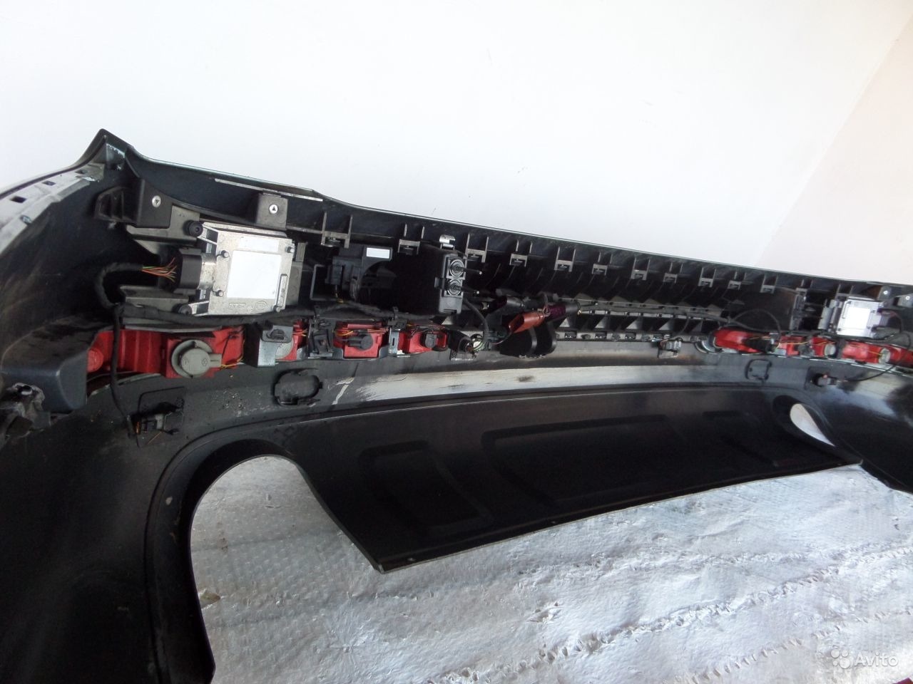

    Для какой системы ? для Line Assist одна камера одна за центральным зеркалом.
    Для Side Assist радары в заднем бампере , 2 штуки (в аттаче фото, на нем видно радары), в зеркалах только индикаторы

    понял!) я про индикаторы, у меня только в правом зеркале.
