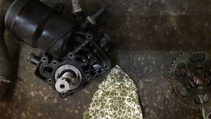

    Всем добрый день!
    Стал месяц назад обладателем
    Audi Q7 3.0 TDI quattro
    VIN: WAUZZZ4L3BD031953
    2011 г.
    Подскажите пожалуйста!
    Вопрос такой! прокладку под корпус масленого фильтра можно новую отдельно найти? Может подходит что-то от других моделей. По вину выдаёт только в сборе VAG 059 115 389 H( стоит 15 000руб.)! На герметик "садить"!? Что делать? Подскажите пожалуйста на сколько это критично?
