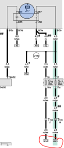

    Поставил я сегодня себе кнопочку для ручного запуска топливного насоса в баке. К сожалению кнопочку во внутрь салона пока вывести не удалось, т.к. не нашёл я удобного места завести кабель во внутрь. Поставил под капотом (забыл сфоткать). Завтра сфоткаю.
    Проверял так: отвинтил винтик на крышке топливного фильтра, одел сверху шланг и конец вывел в бутылку.
    Нужный предохранитель (включающий насос) оказался ближайший к центру автомобиля на 20А.
    Соединяю один конец провода на контакт предохранителя, а второй на плюсовой вывод (под красным колпачком под капотом).
    (сам предохранитель я при этом вытащил). И солярка начинала литься в бутылку.
    Но что меня крайне удивило и ввело в непонимание (надеюсь вы поможете в этом разобраться), так это то, что на какой контакт предохранителя не подавай напругу - насос всё равно начинает качать. ОЧЕНЬ СТРАННО !
    Другими словами: электрическая цепь от источника до приёмника (не суть важно какого) представляет из себя простой кусок провода от источника тока до потребителя. А на участке этого провода установлен предохранитель, который разрывает электрическую цепь в том случае, если он (предохранитель) перегорает.
    Таким образом, у каждого предохранителя два контакта. На один контакт подходит напруга от источника питания, второй контакт уходит на приёмник.
    В нормальной ситуации, если подать напругу на тот контакт, который приходит от источника питания - приёмник НЕ заработает ! А если подать напругу на другой контакт предохранителя (который уходит на приёмник) - приёмник Заработает !
    Все просто, с одной стороны.
    А кто нибудь сможет мне объяснить: почему, когда я от плюсовой клеммы подаю напругу на любой из контактов предохранителя - насос в баке начинает качать ??? Проверено сие не только на слух, но и по шлангу с бутылкой.
    Напоминаю: предохранитель я при этом вытащил. То есть цепь разомкнул.
    Что за мистика такая ? Растолкуйте пожалуйста.
  6. Kotofay
    Kotofay Живу я здесь
    25 апр 2008
    1.052
    Калужская обл.
    Q7 S-Line/BUG
    #706 Kotofay, 16 ноя 2016
    Там два предохранителя. Второй вытащи и качать не будет. Подавая напряжение на второй контакт ты запускаешь второй насос.
    По ELSA для прокачки нужно вытаскивать два предохранителя и подавать +12 на обе колодки одновременно.
    На схеме красным обведены провода уходящие на насосы.

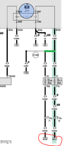

    Ну глядя на схему, мне стало примерно понятно почему. Я так понимаю, что сверху за счёт перемычки (пометил её зеленой линией) подаётся напруга на второй насос.
    Я правильно понял ситуацию с перемычкой?
    Если да, то тогда не понятно: а зачем вообще вытаскивать предохранители и раздельно подавать напругу на 2 контакта этих двух предохранителей ?
    Сейчас я сделал так, что подаю напругу на 1 клемму одного предохранителя (ближнего к центру). Но при этом сам предохранитель я вставил на место.
    Таким образом получается, что подавая напругу на 1 клемму одного предохранителя при двух исправных (и вставленных!) самих предохранителей - это будет тоже самое, как если я вытащу два предохранителя и подам +12 вольт одновременно на их контакты. Разве нет ?
    И кстати: а зачем там два насоса ? Что делает один и что делает второй ?

    Перемычка не причем.она перед предами.
    Вытащи один пред и попробуй проехать на малом газу и на полном.
    Как грится:почувствуй разницу
  9. KEO
    KEO Старожил
    21 окт 2015
    5.510
    Коми респ.
    Q7 3.0 TDI (BUG)
    Ну судя по схеме, которую мне показал Котофей, очень даже причем. Именно ею и объясняется почему при подаче плюса на любой из контактов предохранителя начинает работать насос в баке. :)

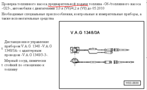

    Тут на форуме сложилось устойчивое "мнение", что в баке Q7 3.0TDI до 2010 года один насос основной, а второй перекачивающий. А это друзья - полное дилетанство! В баке два насоса, которые подключены параллельно. И левый, и правый насосы качают в подающую магистраль. Обратка попадает также в обе колбы. Кроме того в баке есть два эжекторных насоса. Так вот, левый насос G23 использует эжекторный насос в правой половинке бака, а правый насос G6 использует эжекторный насос в левой половине бака. Левый насос G23 качает в колбу правого, а правый насос G6 в колбу левого.
    Так кто и куда тогда по вашему мнению перекачивает топливо и из какой половинки бака в какую?
    Мне интересно, хоть один пытался взглянуть на схему соединений магистралей в топливом баке?
    Так как, левый "перекачивающий" насос G23 может перекачивать топливо из левой половинки бака в правую, если он соединён с эжекторным насосом в правой половине?
    С интересом послушаю апологетов теории "основного и перекачивающего насосов".:dead:
    Кто не понимает, что такое эжекторный насос, можно не писать, а просто читать...
    Что притухли спецы?
    Кто первым выступит, опровергнет?!
    Perss и БЕГИмот нравится это.
  15. Kotofay
    25 апр 2008
    1.052
    Калужская обл.
    Q7 S-Line/BUG
    И ещё есть V393, который дополнительный.
    По факту насосы в баке равнозначны, потому что имеют соединение в одну магистраль.
    Но. В ELSA они почему то различают их:
    G6 - топливный насос предварительной подачи
    G23 - топливный насос
    По видимому, наученные горьким опытом A8 в которой один насос и два эжектора, и куча проблем с этим связанная -- решили перестраховаться.
