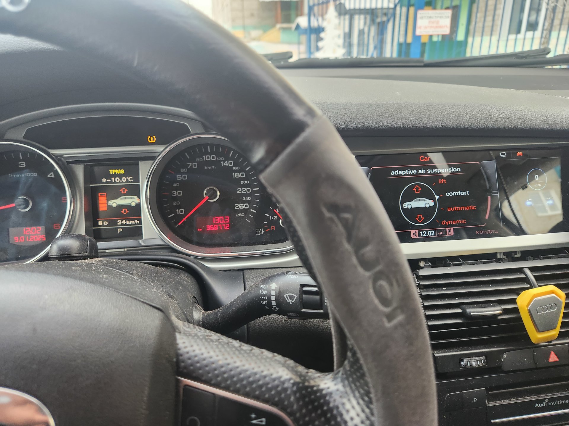

    Добрый день. Подскажите пожалуйста почему всего 4 положения пневмоподвески на ауди ку 7дизель. 2011 год. На приборе 5 а на магнитофон 4
    Вот
  4. Melkon&Ratkov
    25 фев 2014
    8.686
    А сами не видите что вам кто-то в мми поставил седан вместо suv ? Шаловливые ручки ...
    eygen нравится это.
  5. interculer
    interculer Заблокирован
    16 мар 2020
    1.425
    Чукотский АО
    AUDI
    Похоже ПО в MMI залито не то.
  6. Melkon&Ratkov
    25 фев 2014
    8.686
    На сколько я понимаю это либо 3G либо 3G+ - там не бывает разделение в ПО седан/suv . Там просто в зеленке кто-то поковырялся ( возможно что и сам автор) и вот результат .
