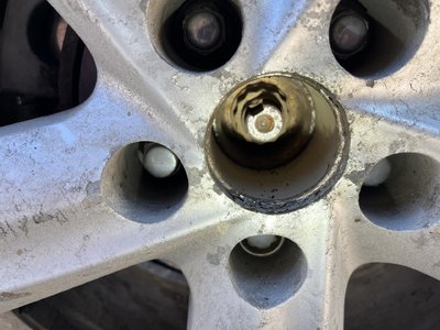

    Ранее я менял подшипники и ступицы на прошлой машине у жены Lexus RX300 II. Что интересно: там спереди подшипники, а сзади ступицы в сборе, как на Вольво. И я помню, что там контрогаились гайки полуосей.
    Сейчас глянул на машине у жены RX350 III, ситуация не поменялась. В третьем поколении всё также их контрят. Есть паз на оси и видно, что буртик гайки загнут в него. См. фото ниже.
    Поэтому у меня и вызвал интерес: зачем дьявольский момент, если гайка никогда в жизни не отвернется и люфта там не будет ? Но я забыл, что на Q7 на полуосях нет пазов. Ну тогда да, затягивать надо потуже, чем просто от руки притянуть.
    Вот это я и хотел понять и пытался услышать.
