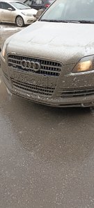

    Приветствую товарищи.
    Такое дело. Еду я вчера по трассе. Начинается обледенелый участок (практически зеркало). Машину держу ровно, не дергаю. Неожиданно заднюю ось дергает вправо, немного, но я напрягся. Затем еще раз. И так раз 6 примерно. Пассажиры в салоне тоже заметили. Участок прямой примерно 3 км через поле. И так было на всех отрезках где был обледенелый асфальт. Боковой ветер был, но не думаю что мог он так повлиять, хотя, резина конечно уже старенькая и шипов уже не осталось.
    На сухом асфальте ничего такого не чувствуется.
    Что проверить, на что обратить внимание? Хочу убедиться все ли в порядке и есть ли проблема.

    Думаю это из за проскальзывания колёс на голом льду.
    ESP думает что идёт занос и корректирует.

    У меня была мысль что может грязью забило суппорт на одном колесе и колодки плохо отошли от диска.
    Грязи было очень много. Фото по приезду туда. Плюс обратная дорога.
    Заехал потом на мойку промыть суппорта ради интереса. Грязи вымылось ооочень много.
    Хотелось бы верить.
    Но. Еду же я без ускорения. Скинул до 80 и только поддерживаю скорость, не ускоряюсь.
    Надо на подъемнике наверно покрутить колеса, может где подкусывает.
    Буду надеяться что сильный ветер и отсутствие уже шипов так повлияли и я просто навожу панику)
