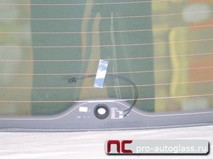

    Что за антенна или подогреватель находится под задним стеклом в крышке багажника возле отверстия под стеклоочистителя?
  15. eygen
    eygen Старожил
    29 мар 2006
    7.572
    A6 2.5 TDI 96г.
    G304 — Датчик разрушения заднего стекла
    Dext нравится это.
