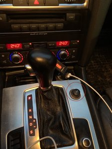

    Всем добрый вечер. Поиском не нашёл ответа на свой вопрос. Может кто-то сталкивался. Авто купил совсем недавно. Нормально работает только один прикуриватель (который в пепельнице). Проверял фм трансмиттером и обычным зарядным устройством. Если вставить в прикуриватель, который на центральной консоли или на заднем ряду (2шт.), то оба прибора начинают просто циклично перезагружаться. Куда лезть? Натугу пока не могу измерить в разъёмах. Просто странно что в трёх сразу.
    На фото красным выделил, где НЕ работает ни один прибор.

    У них разные предохранители. Один для прикуривателя, один для розетки у панели mmi, один для задних розеток в консоли.

    Ну если бы пред сдох, то вообще бы Питания не было. А я вставляю фм трансмиттер в эти прикуриватели, он включается, проходит секунда и он перезагружается. И так циклично. Будто Питания не хватает
