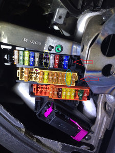

    Т.е. этот энергоменеджер отключает и прикуриватель в пепельнице, и розетку, рядом с КПП? Почему же он отключает только на секунду?

    В обычной жизни нет.
    Но вы же пошаманили с ними?
    Кто знает куда вы подключились? Вот туда, куда вы подключились и отключает энергоменеджер.
    Вам нужно найти клемму "15" и к ней подсоединиться через предохранитель.
    Для справки: клемма "30" - АКБ, клемма "15" - зажигание, клемма "50" - стартер, клемма "Х" - аксессуары, клемма "Р" - парковка, клемма "S" -- ключ вставлен.

    Я сделал как и многие, из верхней колодки переставил провод в среднюю

    Провод чёрно-лиловый? Маловато сечение 0.5 кв. всего, либо ищите неконтакт.
    Либо переключитесь на чёрный он потолще, но через пред. обязательно.
    Пометил то место куда вы подключились:

    Я просто переставил провод из верхней колодки в среднюю, насколько помню цвет провода был красный, в другую проводку не врезался, просто пин с одной колодки в другую поставил.

    Скорее всего глюк с контактом. У меня несколько дополнительных потребителей (видеорегистратор и стереоблютуз) подключены к колодке с плюсом при зажигании. Все работает без проблем, только я не вёл плюсовой провод к прикуривателю, а запитал и спрятал там же.

    А массу где подключали? Я подключился к кронштейну парприза в области предохранителей, ничего не глючит. Напряжение на блоке предохранителей постоянное при включённом зажигании, скачков или нештатных отключений не отмечалось

    Там рядом с блоком предохранителей, слева, если смотреть со стороны снятого перчаточного ящика, торчал штырек с резьбой, я к нему и подключил минус, подобрал гайку и затянул.
