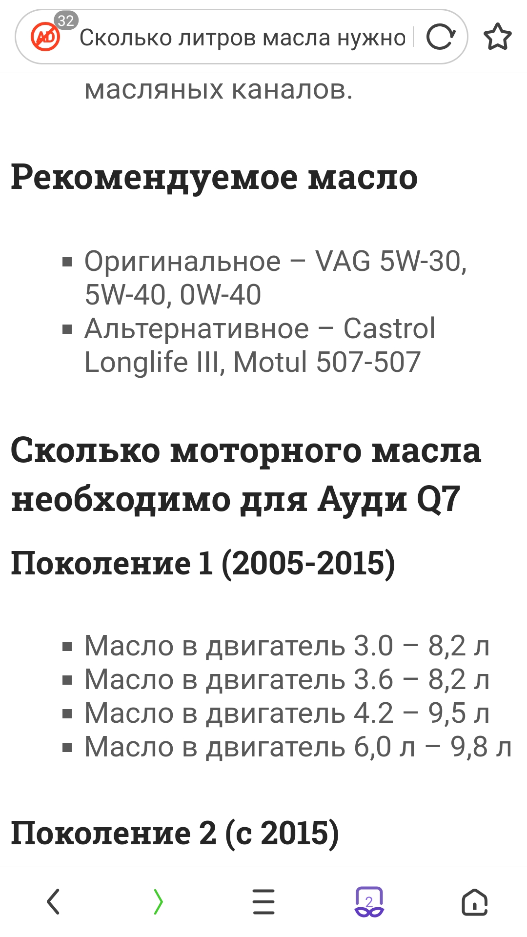

    Парни, подскажите у кого 3,0 дизель BUG, сколько масла в двигатель нужно залить, чтобы до Максимума на щупе было?

    У меня BUG.При замене 8л входит,а по бумагам 8.2л

    Уровень масла прогретого BUG измеряется сразу после остановки, в течении не более 1 минуты.
    (стр. 318 руководства)
    Максимум на щупе таким образом достигается при 8.7 л., я заливаю 9 и на щуп не смотрю пока не прогрею и не заглушу.

    А-то тут недавно поменял масло, залил новое 8,2 литра (в паспорте и в инете такая цифра, инфа), и через 1.600 км датчик уровня сработал, минимум. Думал уже искать где масложор)

    8.2л в BUG.
    9л. тем более при замене,перебор

    Я ориентируюсь на правила проверки уровня указанные в руководстве, а не на болтовню гаражных экспертов.

    Я вам выше написал, где в официальном руководстве написано, как нужно проверять уровень масла. Внимательно читаем второй и третий подпункт с дефисами.
    Если у вас нет руководства то я его продублирую.
    И количество заливаемой жидкости контролируется по щупу, а не по непонятным мурзилкам из интернета.

    Я не спорю,но везде писали 8.2л
    Мне наливают при замене 8л доливаю где то после 4-5 тыс км.

    Сделайте замер уровня по инструкции, потом расскажите сколько долили.
