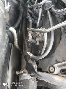

    Если заклеить и поксиполом замазать,хотя бы до Вологды можно дотянуть?
    Там давление высокое?
  3. ruzaevka13
    ruzaevka13 Живу я здесь
    5 апр 2016
    1.176
    Ауди Q7 BUG 2007
    Нашёл откуда,но поздно((((
  4. ruzaevka13
    5 апр 2016
    1.176
    Ауди Q7 BUG 2007
    Визуально трубка целая,затянул хорошо, всё равно пускает(

    Вроде как давление и не очень большое но думается сколхозить будет сложно.
    блин, не снимал их никогда значит. Их в сервисах то бывает ломают...

    Странно, чего бы ей пропускать. Не снималась же ближайшее время? Может трещина в трубке не заметная глазу.
    Ну сейчас все равно в сервис...

    Трещену не видно,сейчас подмотал ниткой от фильтра.
    До этого не трогал.
    Перед этим летел около 170км/ч пару часов,потом 145 ехал,пошел на обгон и загорелась спираль.
    Там такая беда.
    Сейчас обратку поксиполом замазал.

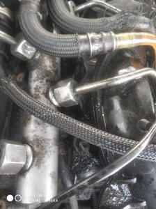

    там такое давление что все нафиг выдует.

    Ты про трубку высокого давления? Там хоть что делай. Только замена. Баловался давно на классическом еще ТНВД так там и давление то в разы меньше и то ничем заделать не смог.

    А её вальцевать нельзя?
    Тут даже сервисы не работают и Ауди не чинят (
    Мне до Вологды 115км дотянуть

    не думаю что получится что то. Форма у трубки которая прилегает к рампе специфическая. И именно в этом месте герметичность обеспечивается.
    Мне кажется эвакуатор дешевле обойдется чем колхоз придумывать а потом все равно на ремонт ехать.
    Если с ауди не работали тем более с дизельной, могут местные так наворакосить...

    Ты прав оказался,не чего не помогло,даже поксипол(это про трубку высокого давления) ((
    Подскажите номер этой чертовой трубки и обратки(которую сломал)
    Правая голова по ходу движения.
