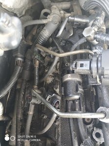

    Парни выручайте,встал на трассе.
    Правая часть мотора вся в саляре.При заводе идёт дым с правой стороны,но не пойму откуда.
    Может есть идеи?
    С семьёй встал в ебенях.
    По ошибке было низкое давление топлива,ошибку почистил.
    Завести не могу,маляру не видно,что бы давило.

  10. eygen
    eygen Старожил
    29 мар 2006
    7.523
    A6 2.5 TDI 96г.
    Обратку с форсунки не сорвало?

    Ауди Q7 BUG 2007
    Похоже?

  13. eygen
    eygen Старожил
    29 мар 2006
    7.523
    A6 2.5 TDI 96г.
    Ставь обратно и потихоньку к месту ремонта. Если опять не сорвет. Если крепления целы у обратки думаю проблема с форсункой возможна.
    Что то спецов на ресурсе не видно, они бы точно сказали что да как. Закинул бы сообщения в тему по форсам. Там опытные товарищи чего может посоветуют.
    Ну и написал бы где примерно приключилась беда, вероятность не большая но вдруг кто из клуба недалеко находится и сможет помочь.

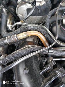

  14. Дмитрий2222
    Дмитрий2222 Живу я здесь
    19 мар 2013
    3.417
    Audi Q7, 3.0 TDI, BUG
    Посмотри этот узел соединения. Заведи и посмотри есть-ли течь.
    У меня именно в этом месте потекло и лило на ремень, руль при повороте иногда становился тугим, проскальзывал видимо. Ну и дымило естественно.
    Открутил этот узел, чуть трубку подогнул, поставил и сильно закрутил. Потом еще можно ездить, но думаю не долго, я через месяц новую поставил. Пока всё ттт! 20210320_141700.jpg

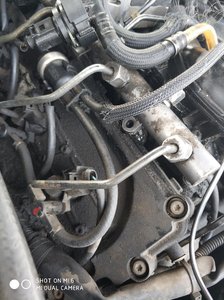

  15. ruzaevka13
    ruzaevka13 Живу я здесь
    5 апр 2016
    1.176
    Ауди Q7 BUG 2007
    Она на месте,но вроде из неё судя по следам.
    Аккум в ноль высадил (((
    В деревне Нагинская встал,перед Вологдой.

  18. ruzaevka13
    5 апр 2016
    1.176
    Ауди Q7 BUG 2007
    Это что за шланг?
    В нем шарик воздуха.
    Выручайте кто нибудь советами)

    Здесь болтов нет,это не влияет?
  20. ruzaevka13
    5 апр 2016
    1.176
    Ауди Q7 BUG 2007
    Пипец, пытался снять и сломал(((
    Заглушить нельзя???
