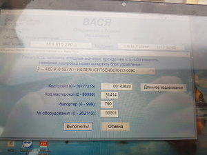

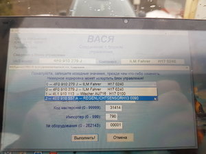

  8. Nikosan
    Nikosan Живу я здесь
    11 дек 2014
    2.263
    Q7 3.6 FSI 2006г.
    Датчик света можно настроить ,,Васей,,
  9. ruzaevka13
    ruzaevka13 Живу я здесь
    5 апр 2016
    1.176
    Ауди Q7 BUG 2007
    Можно по конкретнее?)

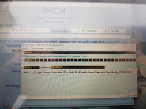

  10. Yazon2
    Yazon2 Новичок
    21 янв 2021
    11
  11. ruzaevka13
    5 апр 2016
    1.176
    Ауди Q7 BUG 2007
    Почитал.Там а6,но думаю на q7 тоже можно, только я не дружу пока с длинным кодированием,ближе к лету займусь.
    Спасибо.

    Я так понимаю,чем меньше процент,тем позже включается?

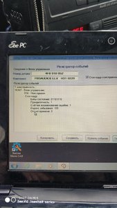

  18. ruzaevka13
    5 апр 2016
    1.176
    Ауди Q7 BUG 2007
    Парни выручайте советом.Утром приехал на адрес, всё нормально было.
    Выхожу стал заводить,при включении зажигания моргает спираль,авто не заводится.
    Грешу на дроссельную заслонку.
    Сейчас пришёл домой за ноутом,пойду ошибки гляну.
    Так есть какие то предположения?
  19. ruzaevka13
    5 апр 2016
    1.176
    Ауди Q7 BUG 2007
    Была эта ошибка.
