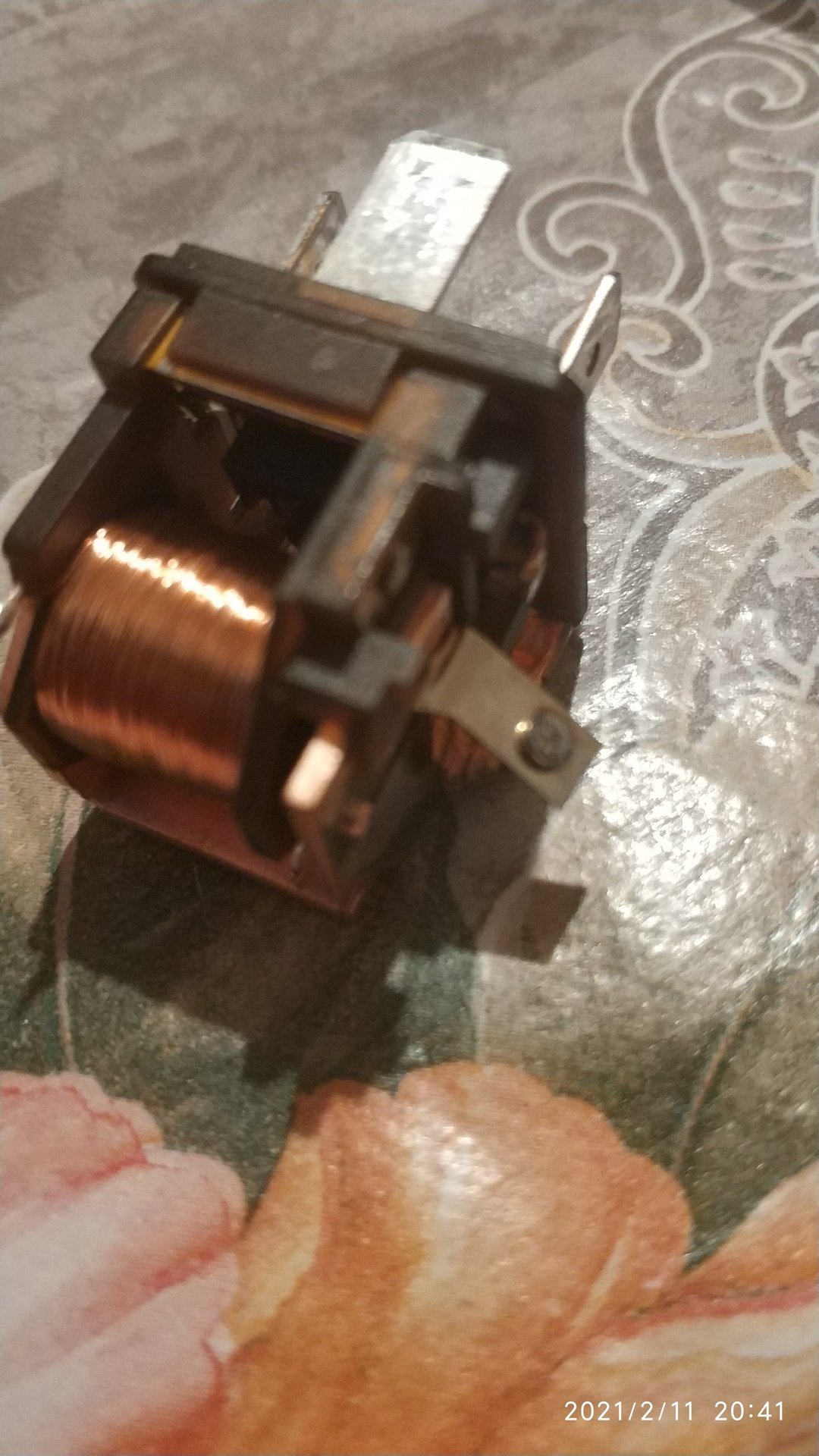

    Сегодня вскрыл старое реле компрессора,во время я его заменил.
    Судя по контактам,из за него периодически не включался компрессор и иногда не ровно работал.
    Реле 2003года
