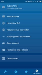

    В приложухе starline 2 есть возможность поменять картинку авто, жаль только не много вариантов и свои нельзя поставить :)

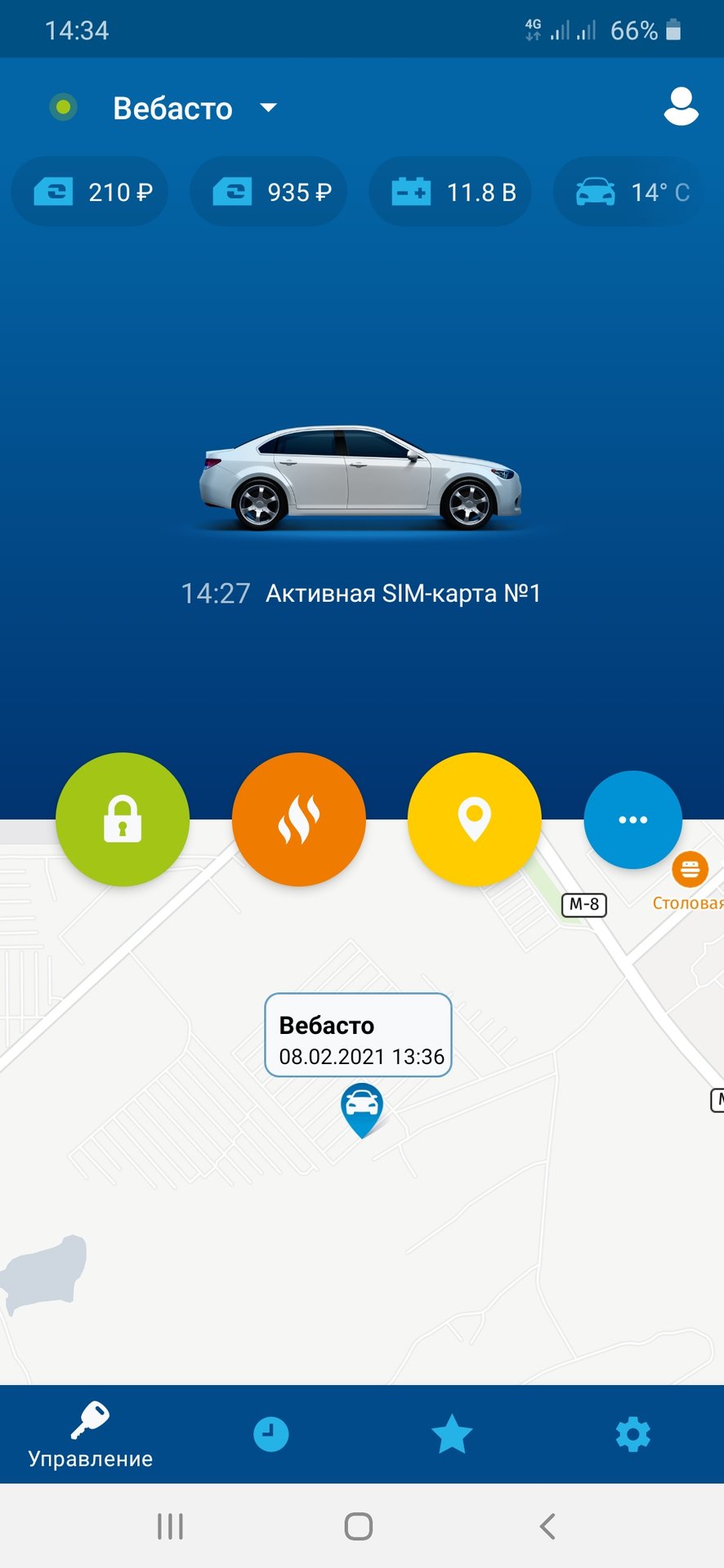

    Напряжение аккумуля что то низковато.

    Нашел посмотрел и огорчился. Думаю неужели так тяжело сделать чтоб можно выбирать именно марку автомобиля.

    Машину насилуют на сервисе без ее заведения. А так стандартно держит 12,4.

    Главное меню марки есть,а выбор только starline.

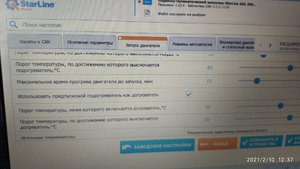

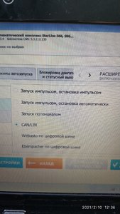

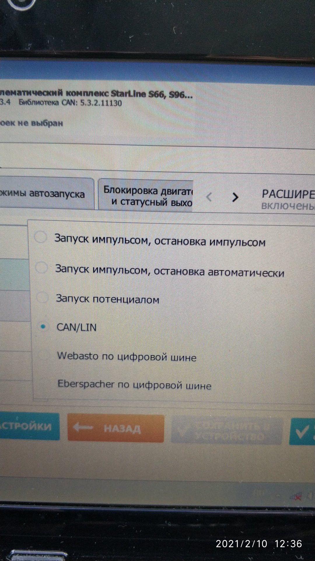

  15. ruzaevka13
    ruzaevka13 Живу я здесь
    5 апр 2016
    1.176
    Ауди Q7 BUG 2007

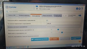

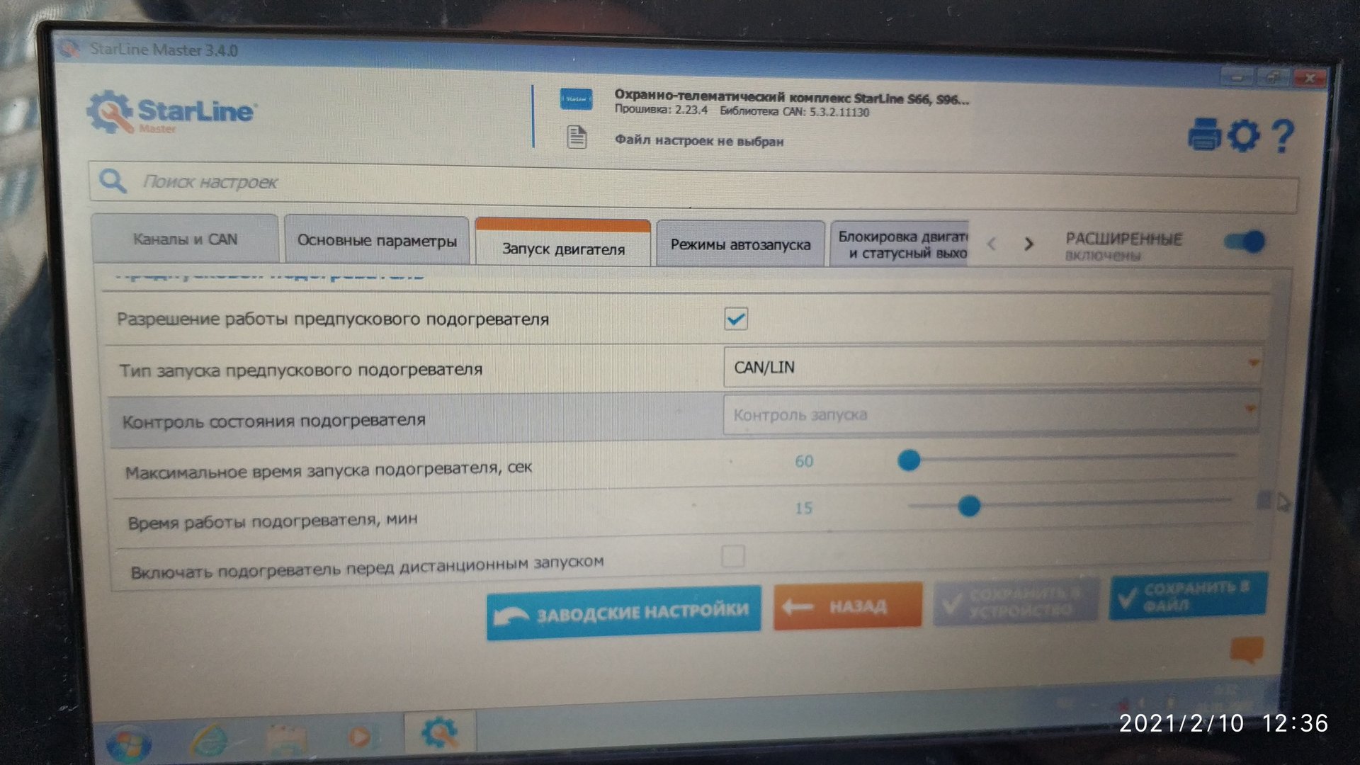

    Было так, сейчас выбрал управление по шине Вебасто и убрал галку с работать как догреватель.
  16. eygen
    eygen Старожил
    29 мар 2006
    7.495
    A6 2.5 TDI 96г.
    У меня нет такого пункта. Единственно что у тебя похоже залита полная библиотека can а у меня индивидуальная. Не знаю что там меняется, полную не пробовал.
    Я вот такую библиотеку залил https://can.starline.ru/28/3/6601
    Версия 6.0.3, может поэтому часть функций у меня не показывает.

  18. eygen
    eygen Старожил
    29 мар 2006
    7.495
    A6 2.5 TDI 96г.
    А хрен знает, я не установщик. Можно попробовать позвонить в техподдержку старлайн. Может там прояснят чего, правда судя по отзывам там могут больше запутать )))
