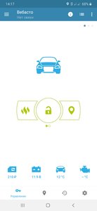

  15. ruzaevka13
    ruzaevka13 Живу я здесь
    5 апр 2016
    1.176
    Ауди Q7 BUG 2007

  17. ruzaevka13
    5 апр 2016
    1.176
    Ауди Q7 BUG 2007
    Не нашел!
    Аккум заряжу,потом скрины кину как у меня.

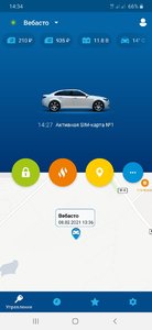

  19. oldmen130680
    oldmen130680 Новичок
    30 ноя 2020
    31
    Вологодская обл.
    AUDI Q7 2012 год 4L 245 CRCA
    Ча поставлю приложение скину скрин.
  20. oldmen130680
    30 ноя 2020
    31
    Вологодская обл.
    Вот из 2 старлайна.
    вместо кнопки старта двигателя заменил на запуск вебасто.
    выбирал в меню где синий кружок 3 точки
