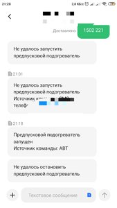

    Вчера заменил реле компрессора.
    Заметил вот что, раньше в морозы падала жопа и при включении зажигания реле щелкало но компрессор не срабатывал.Сейчас всегда накачивает сразу)
    Позже разберу, гляну контакты.
    Yzao нравится это.
  14. ruzaevka13
    ruzaevka13 Живу я здесь
    5 апр 2016
    1.176
    Ауди Q7 BUG 2007
    Разобрался сегодня)
    Не стояла галка в настройках,с телефона не видно было.Комп подключил и настроил.
    Теперь с настройками надо разобраться,запустил через смс,но почему то и запуск двигателя произошел.Возможно,что машина теплая была.

    не по CAN шине управление идет! сам ездил на перепрограммирование. WBus кажется называется шина.короче в теме про ВЕБАСТО все прояснишь
  17. ruzaevka13
    5 апр 2016
    1.176
    Ауди Q7 BUG 2007
    О блин,я выбрал по CAN.
  18. ruzaevka13
    5 апр 2016
    1.176
    Ауди Q7 BUG 2007
    Поэтому наверное глюк в смс
