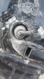

    Парни подскажите номер заднего дворника.
    Лопнуло кольцо.Эта часть отдельно продается?

    И форсунка как снимается,просто стянуть?
    Сегодня побоялся тянуть(морозы за 30).
  3. KOKA
    KOKA Старожил
    27 апр 2014
    14.648
    Q5 3,0 TDI 2014
    4L09554071P9
  4. KOKA
    KOKA Старожил
    27 апр 2014
    14.648
    Q5 3,0 TDI 2014
    Просто тянуть

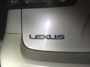

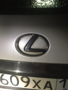

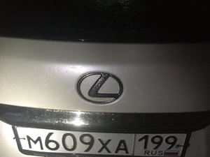

    Берется насадка на моющую машинку с острой струей ! Фреза не годится. Надо чтобы острая была струя. И хорошее давление.
    Грязь прямо сама отскакивает. Прямо до краски, не повреждая её.
    Местами она прямо совсем въевшаяся в краску, буду пробовать химией, когда придет. Но в целом я очень доволен результатом.
    Вот задний логотип до очистки:
    Вот я по нему прошелся. Не 100% очистил, конечно. Темновато, да и струя отскакивает и в глаза бьет. Очки надо одевать. И плюс еще химией (которую тут порекомендовали) бы сперва обработать. Но уже очень неплохо получилось:
    А вот я очистил немного надпись "Lexus".
    До очистки забыл сфоткать. Тоже не 100% очистил, т.к. там буквы от струи начали ходить ходуном. Того и гляди отскочат. Поэтому побоялся я пока фанатично драить. Но тоже очень хорошо получилось. Было вообще без слез не взглянуть.
    По-нормальному, надо буквы будет оторвать, почистить все и потом заново приклеить на хороший клей. Что я и сделаю летом.
    Вот так. Вдруг кому пригодится.
