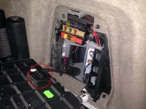

  7. Evgent
    Evgent Новичок
    29 июн 2015
    45
    Q7/3.0 tdi 06
    #647 Evgent, 20 окт 2016
    Всем привет! Не могу информации найти , что за разьем в багажнике справа и для чего ? У меня он запаян изнутри , никаких опознавательных знаков нет , блок вынут и фишка отрезана , провода так болтаются .... Картинка не моя!

  11. SergV
    SergV Старожил
    20 янв 2008
    10.311
    Audi Q7/4L/BUG/JXX
    Это вакуумный ресивер. Нужен для поддержания стабильного давления необходимого для работы вакуумных исполнительных устройств.

  18. Evgent
    Evgent Новичок
    29 июн 2015
    45
    Q7/3.0 tdi 06
    Ребят вопрос может и тупой , но мне действительно нужен совет :) Кто мне скажет , что это такое ?
