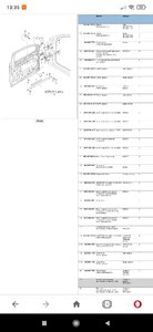

    Я когда только взял машину, у меня тоже при закрытии водительской двери, что-то гремело. Терпение лопнуло и я разобрал дверь. Вобщем в верхней части двери был установлен какой то кронштейн (под номером 21 на рисунке) к которому ни чего не крепилось, а его посадочное место разболталось и при хлопке противно гремел. Я его вообще выкинул. Теперь тишина.
    Дмитрий2222 нравится это.
  16. aleksdubrovin
    aleksdubrovin Участник форума
    24 ноя 2012
    454
    Томская обл.
    Q7 3.6 07г.
    К нему крепиться дверная карта. В кармашке для закрытия двери под резиновым ковриком винт должен был быть.
