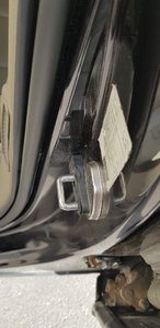

    У меня поставлены от бронированной А8. Года 3 уже. Очень понятна их функция на лесных и т.п дорогах

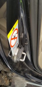

    От А8D3 надо немного подрезать. A8D4 немного другие и жёстче. Человек ,который их изготавливает, наверное делает их по размеру. Фото своих скину попозже
  7. Nikosan
    Nikosan Живу я здесь
    11 дек 2014
    2.263
    Q7 3.6 FSI 2006г.
    Вот....

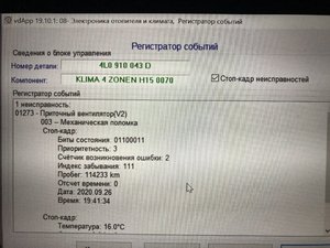

  20. SBшник
    SBшник Новичок
    2 авг 2019
    32
    Новосибирская обл.
    Друзья, подскажите куда смотреть? Перестал дуть воздух из воздуховодов. Посмотрел Васей BBEFC73F-CED8-420D-A30F-C384F0BDB713.jpeg
    Что за механическая поломка?
