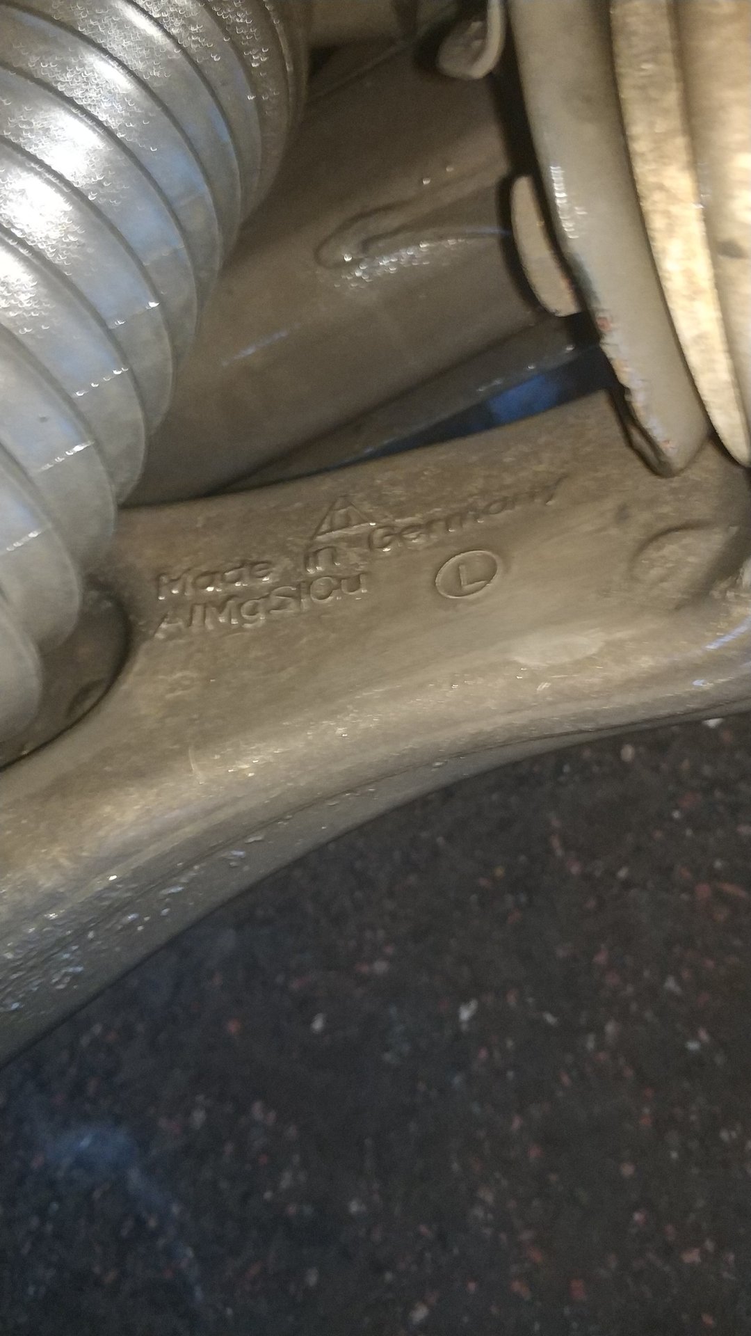

    Ну, пусть посмотрит PR-код на рычаге...
  6. ruzaevka13
    ruzaevka13 Живу я здесь
    5 апр 2016
    1.176
    Ауди Q7 BUG 2007
    А
    А где не подскажешь?
    Вчера видел сверху только надпись Ауди и всё вроде

  9. KOKA
    KOKA Старожил
    27 апр 2014
    14.649
    Q5 3,0 TDI 2014
    Пжлст

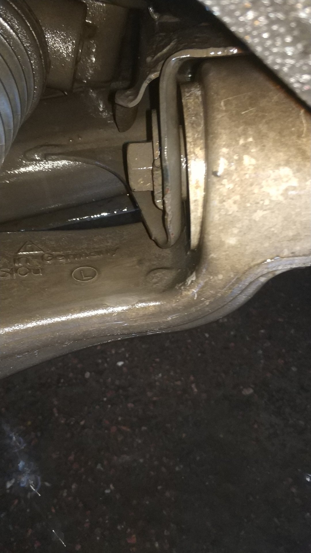

    Я так понимаю,это не то?
    Нужно с другой стороны?

    Смотрел снизу,там вообще не чего нет.
    Сейчас точнее замерил,72мм получается,по вин так же.

    С передними нижними рычагами просто....алюминий с маленьким задним сайлентблоком, чугунный с большим.

    Наоборот наверное?
    У меня алюминий и заказал на 72.
    По вин тоже 72

    Здесь судя по цвету,не алюминий и визуально сайлентблок меньше
    Мой

    Алюминий. Там даже написан состав сплава.
    Ставь чугунные, они на машины для РФ ставились с завода.

    Чёрный рычаг-алюминий?
    Заказал сайлентблоки пока.

    Черный чугуниевый. Точно.

    Его и имел в виду.
    И визуально кажется,что на чёрном сайлентблок меньше.

    На чугунном сайлентблок задний больше, чем на алюминиевом
