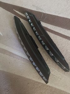

    Купил два передних ДХО оригинал, фишка на 2 контакта, подскажите где плюс??

    у дхо три контакта. это поворотник

    да да поворотники, нашёл на драйве там где прямоугольная сторона минус, там где круглая плюс.
