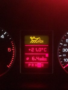

    Приветствую.Давно было загорелась маслёнка уровня масла,тогда долил и забыл.На днях опять появилась,долил масло,не помогло,долил еще, не помогло.Сегодня само прошло.(уровень первый раз смотрел,маловато было,но и машина стояла не ровно).
    Возникли вопросы:датчик срабатывает на замыкание или на оборот?
    Где то писали,что есть датчик на капот какой то,может он влиять на маслёнку?

    Возник вопрос, что за значок, можно фото?:cool:

    Вот с инета только,минимальный уровень масла))

    Чтобы не выдавать желаемое за действительное, лучше с приборки...:)

    Точно такая же,у меня сегодня пропала.
