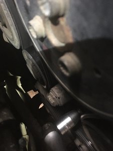

    http://joxi.ru/MAjjQE4Hx3Ey1A?d=1
    Ну вот болт, на который ты указываешь. Не идет он сквозь ролик. И не фиксирует его. Он притягивает корпус натяжителя к ДВС.

    Да,его имел в виду(не так выразился)
    Получается если его сильно затянуть,он не даст ослабиться?

    Его надо затянуть сильно. Точно не помню, но там вроде бы втулка, на которой он вращается. То есть: затягивая сильно, ты притягиваешь не сам корпус натяжителя, а его втулку.
    http://joxi.ru/52aVbg7TbQBLqA?d=1
    Красной стрелкой показана втулка.
    Зеленой стрелкой - корпус натяжителя.

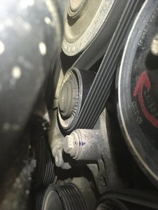

    Проверил только что. Все как я сказал.
    Пометил маркером втулку и корпус.
    А вот я оттянул натяжитель:

    То есть получается натяжитель вращается на нём?
    Тогда почему когда я подтягиваю,у меня перестает свистеть:shock:

    Болт из поста 6065
  11. KEO
    KEO Старожил
    21 окт 2015
    5.510
    Коми респ.
    Q7 3.0 TDI (BUG)
    Так он должен быть затянут до упора. Он до упора притягивает втулку.

    Натяжитель на этом болту должен проворачиваться, и за счёт пружины и натягивать ремень.
    Поставьте ELSA, прочитайте процедуру замены натяжителя.:evil_wife:
