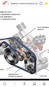

    Та же не пружина (насколько я знаю). Что-то мне казалось, что там же гидравлический поршень. Или я ошибаюсь ?
    059145201F
    Ну да, походу там пружина.

    Я тоже думал гидравлический.

    Выше по ссылке на Драйв на картинке написано гидро
    KEO нравится это.

    О как. Ну значит всё-таки я был прав - гидравлический.

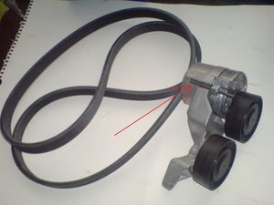

    Ну устанавливается он в положении, когда его не надо будет сгибать. Просто вкрутил болты и всё. А чтобы потом натянуть на него ремень - его надо сжать. Но это уже когда натяжитель будет прикручен.
    P.S. На XC90 не так. Там точно пружина. И стоит фиксатор. Устанавливается с фиксатором вместе. Потом фиксатор вынимается.

    P.S. Вот натяжитель на XC90. Ну так, для информации. Стрелкой показал фиксатор (стальной штырь).

    Пружина там, с гидравлическим демпфером.
    Чисто гидравлические были популярны в 70х, но из за проблем с подводом давления масла от них отказались.
    Сейчас гидравлические используются только для цепных ГРМ, и то не всегда.
