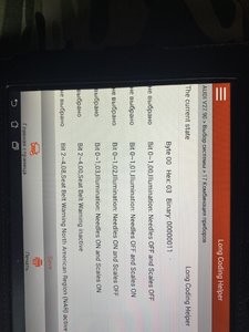

    Привет всем. Народ подскажите обратил внимание, что стала отсутствовать индикация не пристегнутого ремня и не пищит, ни где не лазил.

    Нет ни индикации ни звукового оповещения , ни водителя ни пассажира, ошибки проверил их нет, а ни где эта функция не отключается?

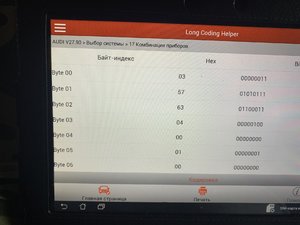

    Исчезла индикация ремня. Залез лаунчем, Васи нет под рукой, вот что кажет, изменял кодировку результат 0.

    Раньше то пищало и значек моргал, а теперича нет, вот и ищу, в Лаунч посмотрел в кодировке, весы включены, а индикация и предупреждение не активны, поставил галку на предупреждение и сигнал в других странах , сохранил изменение, а ни чего не поменялось. Но суть в том, я ни в какие кодировки не лазил, только включал тест стрелок, может куда и ткнул, но делал это Васей.

    В корне Васи есть папка "Debug". В ней отслеживаются все действия, которые были проделаны, в том числе и исходные коды блоков, в которые было произведено вмешательство. Посмотри, что и где менял и сделай обратное.
