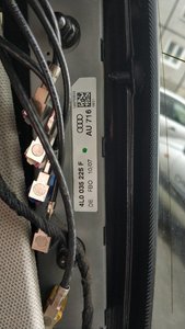

    Ауди Q7 BUG 2007
    Вот

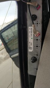

    Ауди Q7 BUG 2007
    Да действительно антенные усилители,зачем их два тогда?
    Или один на навигацию?

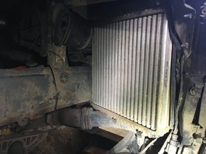

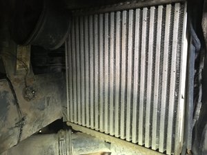

    Вот как выглядит мой правый.
    Мыл его последний раз в сентябре 2019, попутно, когда менял радиатор кондиционера. Но он и до сентября был точно такой же чистый.

    Что бы понять в схемы надо углубляться. Антенны же в стеклах и справа и с лева имеются, наверное с этим как то связано.

    Да хрен знает))
    Я вообще полез люк задний ремонтировать,а там эти штучки, любопытство замучило))

    Так у меня интеркулеры чистые уже Бог знает с какого времени. Уже года 1,5 наверное. Не помню. С тех пор многое поменялось. В том числе почистилось.
    Кстати, в данный момент моя машина стоит на смотровой яме. Я совместил замену масла с плановой раскоксовкой двигателя. И заодно решил снять блоки вихревых и попробовать почистить более тщательно всас, удалив там то, что когда-то насрал ЕГР.
    Что характерно, Влад (@Melkon&Ratkov) показывал (в одной из тем тут) всас какой-то машины, у которой удалили ЕГР и она потом просто какое-то время поездила. Всас (после того как поездила) как мне показалось был совсем уж как-то чистым. Такое ощущение, что его кто-то чистил вручную. Ну то есть: усомнился я. Подумал, что наверное владелец машины чистил таки вручную, а Влад просто не в курсе. И я решил проверить заодно: будет ли у меня также чисто.
    После удаления ЕГР машина прошла вроде бы около 40 т.км. Ну идеально чисто не было, но было намного(!) чище, чем сразу после удаления ЕГР. Так что, скорее всего фото Влада не фейк. Залил я себе сольвента в клапана, чтобы отмочить шляпки. Ну вроде бы что-то отмочилось.
    В любом случае, мне сложно сказать: поменялось ли там что-то в разнице динамики. Тем более я уже и присадки топливные сменил на другие.
