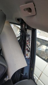

  3. ruzaevka13
    ruzaevka13 Живу я здесь
    5 апр 2016
    1.176
    Ауди Q7 BUG 2007
    Для чего это?
    С каждой стороны в задних стойках,в левой меньше проводов

  18. ruzaevka13
    5 апр 2016
    1.176
    Ауди Q7 BUG 2007
    Хрен знает)
    Попробую сегодня номер глянуть.
  19. eygen
    eygen Старожил
    29 мар 2006
    7.570
    A6 2.5 TDI 96г.
    Антенный усилитель это. Судя по количеству проводов в авто тв тюнер есть...
  20. ruzaevka13
    5 апр 2016
    1.176
    Ауди Q7 BUG 2007
    Не,тюнера нет))У меня MMI 2 Basic.
    Только навигация.Эта штука с 2х сторон,слева всего 2 провода
