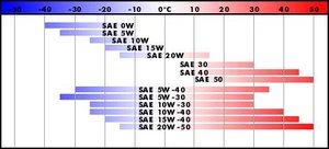

    Ну вот видишь, можешь же общаться без хамства. :) Сразу и у меня возникает интерес общения.
    Ну то есть мы приходим к тому, что масла таки делятся по допускам. Ты же сам отличаешь A3/B3 от A3/B4. И так далее. Есть ещё 0W-30 A1/B1, A5/B5.
    Вот и я говорю, что НЕ стоит ставить знак равенства между маслами, когда у них в конце "-30". Это просто означает, что масла, имеющие в конце "-30" оба попадают в рекомендуемый температурный диапазон, а НЕ то, что у них вязкость одинаковая при высокой температуре. Она не будет одинаковой. А раз она НЕ одинаковая, то значит и толщина масляного клина будет РАЗНАЯ !
    Ещё раз говорю: они просто попадают в один температурный диапазон.
    И в подтверждение своих слов (что цифра в конце НЕ даёт знака равенства в температуре и вязкости) я приведу ссылку.
    Вот ссылка:
    https://luckyres.ru/faq/questions/264/
    Вот из неё табличка:
    Обрати внимание на 2 масла:
    10W-40 и 15W-40.
    Казалось бы, в конце одинаковая цифра. Значит (по тому, как утверждаешь ты) у них должна быть одинаковая высокотемпературная вязкость. Ан хрен там. :) Первое масло до +40 градусов, а второе (обрати внимание) до +45 !!! Значит второе масло ГУЩЕ !
    Хотя вот тут (http://village.wlasowo.ru/avtougolok/masla/temperaturnyj-diapazon-masel) вообще написано, что 10W-40 до +35 градусов, а 15W-40 до +45 градусов. Но сути не меняет.
    А в чём разница ? А разница в НИЗКОТЕМПЕРАТУРНОЙ вязкости ! У первого 10W, у второго 15W. То бишь: низкотемпературная вязкость влияет на высокотемпературную вязкость !!!
    Вот это как раз наш случай, по которому мы начали с тобой спор, сравнивая высокотемпературную вязкость масел 0W-30 и 5W-30.
    Да, они входят в один высокотемпературный режим, НО ... вязкость у них всё равно будет отличаться немного. А следовательно и толщина масляного клина. А отсюда со всеми вытекающими.
    Вот о чём я. :)
    Поэтому я и говорю: истина рождается в споре. Поэтому никогда не нужно прямо сразу, с порога рубить с плеча и вешать кому то ярлыки наподобие "умник", "кудесник", "чудак" и прочее. Надо просто приводить аргументы и всем вместе приходить к общему знаменателю. :)
    P.S. Я НЕ говорю, что любое масло 0W-30 нельзя лить в Q7. Я лишь посоветовал (по возможности) этого не делать. Но раз Олег говорит, что у них в Красноярске там морозы такие, что пипец, то наверное (опять же на свой страх и риск) и если очень хочется, то можно. :)
