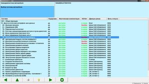

    Только что скидывал себе "межсервисный интервал" шнурком. И заодно решил посмотреть какой у меня пробег по мозгам.
    В итоге, через "Ведомые функции" VAS-PC показало 79920 км. А на приборной панели 79927 км. Разница в 7 км. Почему так ? Есть идеи ?

    Задним ходом 7 км наездил :D

    Это прикол или на самом деле такая разница говорит о езде задним ходом ? :)

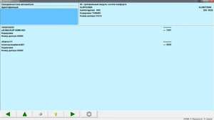

    В "самодиагностике выдаёт ошибку по центральному модулю систем комфорта.
    Нажимаю стрелку "вправо", выдаёт следующую картину:
    Вопрос: что это ? Что там неисправно ? Куда лезть, что менять или чинить ?

    сирена от сигналки, похоже ты не целиком ошибку считываешь, там конкретней должна быть инфа что не так.

    Ну я даже не знаю как еще конкретнее считать ошибку. Жму "вперед" - выдает вот это.

    дык а в блок сходить там посмотреть ?

    КЕО Давно не пользовался наверное VAS-PC и подзабыл наверняка,как я и раньше говорил,если что-то не понятно или не получается через "самодиагностика",то переходи на "ведомый поиск неисправностей",так же и с "ведомыми функциями" ,понимаю что ведомый грузится очень долго и т.п,поэтому спецы ползуются vcds,а не vas-pc или ОДИС,а так через самодиагностику можно просто после как почитал ошибку,запомнит какой блок,вернутся и прям в этот блок и нажать и там отдельно ошибку почитать и стереть тоже можно отдельно и тест исполнительных и измерения и т.п и все это в "самодиагностике"... А что по остальным ошибкам,вебасто(плату) вроде ты починил или нет?
