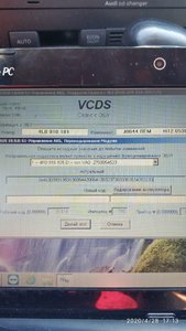

    Дайте кто нибудь пожалуйста номер аккумулятора на 100А*h. 950A
    Пока нашел только для 110А*h
    4F0915105D
    Или я что то не так делаю?
    Захожу в 61,кодирование ввожу любой ориг нальный номер аккума с той емкостью как у меня и всё.
    Где то пишут,что нужно где то ёмкость отдельно прописывать.
    Авто 2007г.в. 3.0tdi
    Старого аккума кстати хватило всего на неделю после полной зарядки

    IMG_20200428_171317.jpg И почему актуальный такой длинный?
