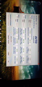

    Сегодня впервые проверил группы 18, 19, 20. Фото во вложении.
    Мне видимо тоже пора менять аккумулятор.
    Стоит аккум на 110Ah, утром показало 38, как га фото, поездил сегодня, поставил сейчас машину показывало уже 62, но это тоже далеко от 110

    11.7 конечно маловато в напряжении, но зачем сразу менять, поставьте аккум на подзарядку можно не вынимая, ну до осени точно откатаете а возможно и больше

    11.7 это может какое то другое напряжение?
    У меня сигналка и регистратор почти одинаково показывают около 12.8-13 вольт в покое.
    Были проблемы, что за 1.5 часа просмотра фильмов со включенной автономкой не позволяли мне завезтись самостоятельно, при этом напряжение снижалось до 11.8 по сигналке и регу

    Что то на твоем фото хрен что разглядишь. Единственно что скажу перед заменой аккумулятора проверь на другие проблемы с бортовой сетью, а то не долго проживет новый аккумулятор.

    Вроде чёткая фотка...
    На счет проверки проблем понятное дело, их вроде как нет, слежу.
    Аккум менял в конце 2018го, снял 6ти летний оригинал, поставил новый неоригинал. Проблемы с ним начались в эту зиму, когда периодически приходилось прикуривать после просмотра фильмов со включенной автономкой за относительно непродолжительное время.
    А на последнем прикуривании (до сих пор предполагаю) вообще плюс с минусом перепутали, пришлось некоторые блоки оживлять нетрадиционно!
    Вот думаю аккум и подсдох))
