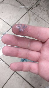

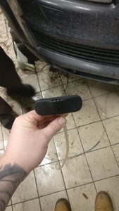

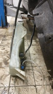

    ффуууухххххх ну наканец то я победил его...вы даже не представляете сколько нервов и времени ушло на решение проблемы с омывателем....проблема в том что моторчик жужит а вода на стекло не поступает. замена форсунки не помогло.
    купил я насос новый...думал дело в насосе..поменяли..качает но жидкость не поступает...как так то вообще?
    сервисмены говорят ищи силиконовый шланг, подцеп силиконовый и поймем в магистрали дело или нет может утечка где то в капоте и давления нету...3 разных форсунки не могут быть бракованными где то потеря давления.
    Вытащили бачок подцепили силиконовый шланг форсунка уже в руках, вода качает а продавить ее не может...взяли другую форсунку вобще от другого автомобиля, все нормуль брызгает отлично..подцепляю свою родную нифига..
  17. padlez
    padlez Новичок
    29 май 2013
    75
    нет

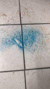

    Хоть веерная хоть струйная...насос качает а продавить не может...чуваки выдвигали теорию про клапан внутри что может он как то активируется, я уже готов был одну форсунку разрезать на пополам и посмотреть что там, не ну а че у меня их уже кучка образовалась.
    Потом в силиконовом шланге увидели виновника всего...какой то синий порошек который не растворился оставался в бачке и когда я подцеплял новую форсунку она тут же у меня на глазах забивалась. Возможно прошлый владелец кидал туда таблетку или не качественую жижу заливал дешманскую вот и результат.
    Yzao нравится это.
