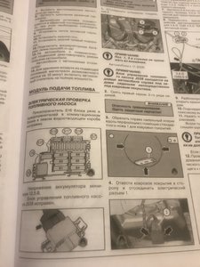

    С правой стороны стоят только вроде два блока Мотора, а блок насоса не видел
  2. Аудист78
    Аудист78 Участник форума
    14 авг 2013
    431
    Q7
    Там где написано типа в умной книге блока этого нет ‍♂️интересует тот что двумя болтами прикручивают

  3. Perss
    Perss Живу я здесь
    1 дек 2013
    1.793
    Иркутская обл.
    Q7 3.0TDI BUG 07
    Дык эти блоки и управляют насосами через реле что с лева стоят....
    Проверь реле...

  5. Аудист78
    14 авг 2013
    431
    Q7
    Реле срабатывает, а вот питания на насосе нет. Где то рядом с насосом должен быть блок вот думаю он и не даёт питание

    Моторчик заменил два уже и принудительно он качает хорошо
  7. Аудист78
    14 авг 2013
    431
    Q7
    Нужен совет где капать,чтоб найти сам блок управления насосом

    моторчик какой заменил ? (топливный модуль в баке ?)
    двигатель на машине какой ? модуль в баке один или два ?
  18. Аудист78
    14 авг 2013
    431
    Q7
    4.2 Дизель , нет питания на моторчик в баке
  19. Аудист78
    14 авг 2013
    431
    Q7
    Реле щёлкает но питания нет
  20. eygen
    eygen Старожил
    29 мар 2006
    7.570
    A6 2.5 TDI 96г.
    Ну так или реле или проводка тады... электрика надо вызывать.
