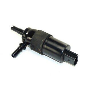

    Проблема с омывателем лобового стекла. Когда купил автомобиль в первый день омыватель писал 3-х струнно но слабо, я не придал этому значению, а на след день омыватель вообще отказывался полевать он у меня на глазах потух. Естественно как нормальный человек я подумал что надо долить жидкость, долил, но омыватель не заработал. Через 3-4 дня омыватель правый стал писать на лобовое слабо но жидкость подавал, в то время как водительский вообще перестал подавать жидкость. На фары все хорошо под давлением подается, на заднее стекло подается хорошо.
    Решил купить новые форсунки для лобового стекла - логично же подумать что возможно они забились.
    Поменял сначала одну(купил б\у)..поработала и перестала...купил другую в другом магазине новую..поработала бквально один день и наглазах потухла и вовсе перестала писать.....купил веерные...ну думаю сейчас решатся мои проблемы...первую поменял водительскую....сел за руль...включаю зажигание...оо боогиии жидкость поступает на лобовое УРРАА....поменял пасажирскую....захлопнул капот..выехал из гаражу...нуууу даавааайй....СССССУУУУУУ....АААААААААА....ОПЯТЬ не работают....не подают жидкость (моторчик жжужит).
    Во время движения заметил что струя еле еле кое как писает как маленький фонтанчик...но до лобового не дотягивает.
    В чем проблема? не понимаю....на фары подает под давлением, на заднем стекле вода подается...снимал форсунки, вода подается, одеваю форсунки, нет воды...уже 3 раза форсунки меняю и все безуспешно.
    Я уже сдался....я непонимат!
    Была версия что возможно когда форсунку засовываю то перегибаю шланг....снял форсунку чтобы она болталась все равно не идет вода.(((((это какое то проклятье!!!!

    А когда в холостую брызгаете, лужи под машиной не появляются случайно?
    Как вариант, может шланг в месте перегиба между капотом и кузовом переломился.
    Особенно на холоде шланг более подвержен слому

    Могу предположить что моторчик мозги делает, было похожее на БМВ у жены, моторчик жужжал а ничего не лилось, разломав его увидел что сломана так называемый шток( крыльчатка)создающая завихрение, думаю в вашем случае обломана посередине и давления не хватает пройти форсунки, а без них течет, но это предположение, сам шток внутри носика что слева, как он мог сломаться незнаю(если тока воду не прихватило зимой в бачке) 85c141634db980badcc88a939239.jpeg
