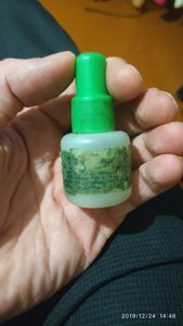

    Ещё вот такая хрень есть,но она то ли по цинку,то ли алюминий,то ли сталь.
    Мне лично всегда асперин помогает.

    Может хватит в аптеку ходить? Один раз в магазин радиодеталей может заглянуть? Там разного рода флюсов полно, в том числе и нейтральных которые не требуется смывать после пайки.

    Это и есть с радио магазина.Надпись стёрлась.
    А асперин часто помогал.
    Решил уже трогать не буду,поеду пластины поищу.

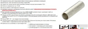

    IMG_20191224_152543.jpg Приобрёл вот такую медную гильзу луженую.По виду если сплющить,должна полностью налезть на язычок,в крайнем случае придется пилить.Завтра буду пробовать.

    Вообщем починился.Правда из за своей тупости(или изобретений немцев)провозился полтора часа где-то вместо 5 минут.Плюс к тому что пока хлопал багажником(до этого ещё и габариты забыл выключить) посадил аккум.Сегодня первый раз испытал бустер.Вещь действительно нужная!
    Крутанул мой движок,как будто два новых аккума поставил.Сильно удивило)
    Косяк,не знал что при заведённом двигателе и включенных габаритах и аварийке,если менять лампы и потом открывать, закрывать багажник,та сторона перестает переключаться с бампера на крышку.Типа защиты что ли включается.Поэтому думал что ещё и поворотник сломал)
    По поводу клемм,одеть как трубку не получилось да и не удобно её там надеть, пришлось пропелить.Одной трубки хватает на 2 язычка.Напильником не чего не подгонял,под язык не чего не подкладывал.Завтра остальные доделаю.Всем спасибо!

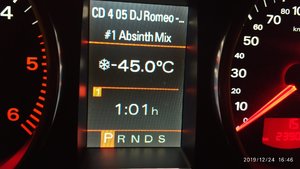

    Единственное,почему то температура врать начала

    Лужение только сотри (наждачкой или напильником). Оно хуже по токопроводности, чем поверхность чистой меди

    У меди есть свойство окисляться,не стал трогать.

    Знал бы ты как окисляется припой. :) И как он рассыпается в порошок от времени, то стёр бы нахрен это лужение. :) Лужение хорошо, когда оно в объёме. А когда на поверхности - окисляется (покрывается оксидной плёнкой) только успевай счищать. :)

    Ты же не думаешь, что специально залудили гильзу (потратили на это дополнительные материалы, и время) чтобы она быстрее окислилась.... и привела к ухудшению контакта...

    Залудили чтобы не окислялась, да. Но наружная поверхность этой гильзы заводом-изготовителем не планировалась использоваться. А в нашем случае она нужна. Нужна чистая поверхность меди. Ибо с таким же успехом вы могли взять не трубку, а кусок алюмишки. Или ещё какой фигни. Нужна именно пластина меди. Трубку медную - я просто привел как вариант из чего можно сделать. И всё.
