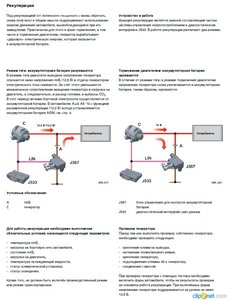

    Может кто знает, что за опция 7L7? В расшифровке мне пишет: установка запуска/остановки с системой рекуперации: Рекуперация 12,5 В, но что это такое не понимаю.
    Вроде сам нашел, это система изменения напряжения на генераторе в зависимости от разгона/торможения (больше напряжение во время торможения).

    Что то связано с превращением энергии торможения в электрическую энергию для зарядки АКБ

    Система рекуперации. В ней используется «умное» устройство контроля напряжения, благодаря чему генератор может подзаряжать АКБ во время фаз торможения и движения на холостом ходу. При следующем разгоне этот заряд поступает в бортовую электрическую систему, снижая нагрузку на генератор.

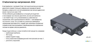

    Это для нормальной работы Старт Стоп (не путать с кнопками Старт.Стоп)
    для нормальной работы этой системы устанавливается дополнительный стабилизатор , другой генератор
