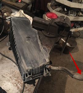

    Мужчины, подскажите пожалуйста: для чего у корпуса воздушного фильтра есть "писюн", на конце которого стоит резиновый клапан, который работает только "на выдох" ?
    Я долго думал о сакральном смысле его назначения, но так и не смог пока придумать.
    "Наверное он нужен, когда в корпусе фильтра создаётся повышенное давление, чтобы его сбрасывать" - подумал Штирлиц. Но а когда оно там может возникнуть ? При каких условиях ?

    А куда он(шланг)этот идёт от фильтра?

    Если не путаю,он просто идёт вниз.
    У меня тогда тоже вопрос возник зачем он?!

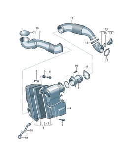

    Он с завода просто идёт вниз,или был куда то подсоединён? В ЕТКА хомут изображён на шланге,значит он куда то одевался.

    Вот прямо как на фото - так и идет. С завода. Никуда не соединен. Конец там точно НЕ заглушен. Там резиновая мембрана. Точно такая же, как стоит на респираторах/противогазах. То есть: работает только в одну сторону. В данном случае "на выдох" из корпуса фильтра. "На вход" - резинка закроется.
    Вот, погугли. Там на многих фото он виден.
    Странно, неужели ты его ни разу не видел ?

    @Melkon&Ratkov , Влад, вот ты точно знаешь. :) Подскажи плиз: для чего на корпусе воздушного фильтра "отросток", который работает только "на выдох" из фильтра ?

    Всё,понял-это дренажный шланг.

    1. А можно фото из ЕТКА ?
    2. Там на конце шланга резинка. Один в один как клапан на респираторе. Ни куда он не подсоединяется. Это точно.
  16. АндрейР
    АндрейР Желаю чтобы все!
    19 апр 2004
    66.145
    A3\8P\2,0Т\Q

    Скорее всего. Но вроде бы (если я ничего не путаю) там внутри есть ещё отверстие, которое вполне могло бы выполнять функции дренажа. Завтра гляну и сфоткаю (если найду).
