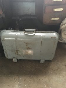

    P.S. Сегодня уже начал готовить защиту на бензобак. Вернее пока только на левую (большую) половину бензобака. "Лодочку" уже подготовил. Завтра займусь подгонкой хомутов. Придётся немного наращивать заводские хомуты, т.к. обхватывая теперь не только бак, но и мою защиту - не хватает длины.

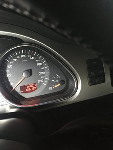

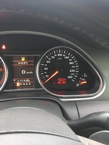

    Заинтересовался: сколько топлива остаётся в баке при загорании на БК оповещения от необходимости заправки.
    В инструкции написано 10-12 литров.

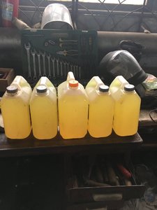

    Решил я проверить что там по факту. Загорелось оповещение. Ещё километров 7-8 проехал по городу по своим делам. Приехал в цех. Через сливное отверстие на корпусе топливного фильтра и кнопки запуска насоса слил остатки.
    Вот они:
    Ровно 5 канистр по 4 литра. Итого 20 литров остаток.

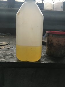

    Внесу коррективы. Залил я сегодня ДТ на заправке Лукойл в канистру. По пистолету ровно 20 литров. И канистра было почти полная.
    Затем, когда бак опустошил, слив все в канистры по 4 литра (но залив их доверху), я слил 20 литров из стальной канистры в бак. А обратно в стальную канистру решил залить то, что слил в машины. В итоге стальная канистра прямо доверху, а в одной четырёхлитровке ещё осталось 1,5 литра.
    И вспоминаем про 7-8 километров.
    В общем имеем примерно 22 литра остаток в баке при требовании на БК заправится.

    Не зависит от расхода.
    У меня уже который раз зажигается требование когда РОВНО РОВНО когда стрелка сравняется с красной чертой (вторая снизу).

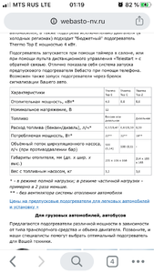

    Заинтересовался вопросом: какой расход топлива в час у Вебасто ? У кого то есть цифры ? Хотя бы эмпирические (полученные опытным путём).
  18. KEO
    KEO Старожил
    21 окт 2015
    5.510
    Коми респ.
    Q7 3.0 TDI (BUG)
    Наверное вот наши цифры:
    ну это в теории. На практике никто не проверял ?
  19. eygen
    eygen Старожил
    29 мар 2006
    7.570
    A6 2.5 TDI 96г.
    От многих факторов зависит, подогреватель не работает постоянно на всю мощность. На 5 Квт дизельная у меня брала 0,4-0,5 литра в среднем. У меня на одном авто стояла с отдельным топливным бачком потому можно было примерно оценить.
    KEO нравится это.
