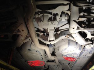

    Ну походу да. Какая-то дрянь. Судя по рисунку закрывает только самую переднюю часть баков.
    По моим прикидкам, закрыто будет примерно так (красная область):
    Всё остальное будет не защищено. И смысл тогда такое ставить ?

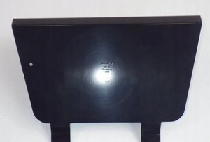

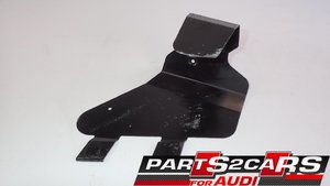

    Ну вот одна:
    Вот вторая:
    Ни о чём :)

    Ну в принципе самое главное(самую низкую точку)прикрывает,там еще есть: 4L0018941 (бак AdBlue) прикрывает.
