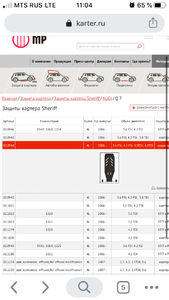

    Кстати, заказал себе нормальную защиту АКПП и сразу же раздатки.
    https://emex.ru/f?detailNum=021022&brandId=-2601&packet=-1
    Вот, осталось бензобак защитить.

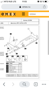

    А защиту редуктора поставил? 02.0944 ( Шериф)

    вот как раз по ней сейчас уточняю у производителя: подойдёт ли на 3.0 TDI. На сайте у них написано подойдёт.
    В описании товара на EMEX стоит что только для 3.6 и 4.2 FSI.
    ну вот ты мне скажи: подойдёт для 3.0 ?

    Купил я только что и 02.0944

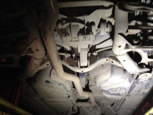

    Нашёл у себя давнишнее фото машины снизу. Ох там и баки, сложной конфигурации.
    Придётся попотеть (по приезду домой с вахты). Сперва мозгами, потом руками. Но надо что-то там изобразить. По-любому. Так оставлять нельзя.

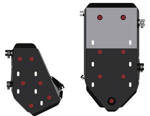

    Защита топливного бака на Audi Q7 4L не разработана, но была разработка защиты на Volkswagen Touareg (с 2010 по 2018)
    есть вероятность, что защита подойдет. Нужно либо подъехать на осмотр, либо прислать фотографии топливного бака вашего авто.
    https://karter-market.ru/catalog/za...018/zashchita-toplivnogo-baka-dlya-touareg-1/
    https://karter-market.ru/catalog/za...018/zashchita_toplivnogo_baka_dlya_touareg-2/
    Два вида брони: сталь и алюминий.
    Отослал я им фото своей машины снизу (пока нет возможности отослать более лучшее, отослал что есть). Посмотрим что скажут.

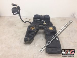

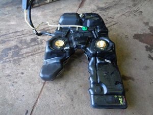

    Но я глянул артикул бака на Q7 и артикул бака на Туарег 2014 года. Артикулы разные, но .... Нижняя их часть очень похожа.
    Q7:
    Туарег:
    Мужики, мне кажется у нас есть шанс того, что можно будет нам всем заказывать себе броню на бензобаки марки Sheriff. :) 4000 сталь или 7000 алюминька.
    Но артикул стальной не бьётся в Exist и Emex. Алюминиевая бьётся:
    https://emex.ru/f?detailNum=26.4130&brandId=-2601&packet=-1
    Но стоит 11 т.р. (хотя можно взять за 7000 р. и 8200 р.)
    https://www.autolines.ru/catalog/za...ouareg/zashchita-benzobaka-sherif-137344.html
    Придётся заказывать у них в интернет-магазине. Поэтому + доставка.
    Как только мне подтвердят с завода, что броня подойдет - закажу обязательно !
    Вот как выглядит броня на Туарег:
    По креплениям не скажу, а по форме баков - вполне себе что-то возле дела.
    Вот мои баки:
