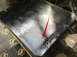

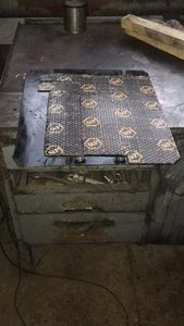

    Лист стальной, 44*52 см. Гайки подогнать по месту. Прорези тоже по месту :)
    Прорези шлифмашинкой, гайки я приварил.

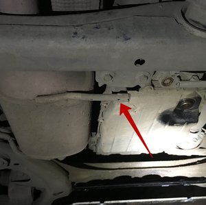

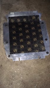

    Поставил я сегодня утром защиту АКПП и поехал. Начал наваливать как всегда. И чувствую, что при быстром разгоне какая-то вибрация в педаль. И по кузову. Мелкая такая вибрация. А что поменялось в машине ? Броня новая поставлена.

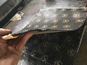

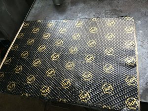

    В общем решил я поставить виброгасящий материал. И он же звукоизолирующий. Недаром же пластиковую защиту официально называют "шумоизоляция".
    Поехал, купил 2 листа вот такого материала.
    сверху алюминиевый слой, снизу битум.
    Приехал, поставил машину на смотровую яму. Начал снимать броню и увидел причину дребезга.
    Броня АКПП долбилась. Как выяснилось: о кронштейн сажевого фильтра.

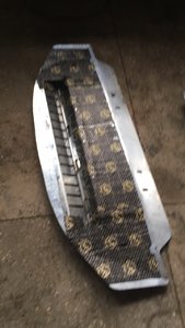

    В общем, поставил я на кронштейн кусочек шланга, закрепил стяжкой.
    А все три защиты поставил шумовиброизоляцию.
    Учитывая близость сажевого - защиту АКПП обклеил не полностью. Оставил пустоту, чтобы не поплавилась изоляция от тепла сажевого.
    Собрал снова, поехал. Всё хорошо.
